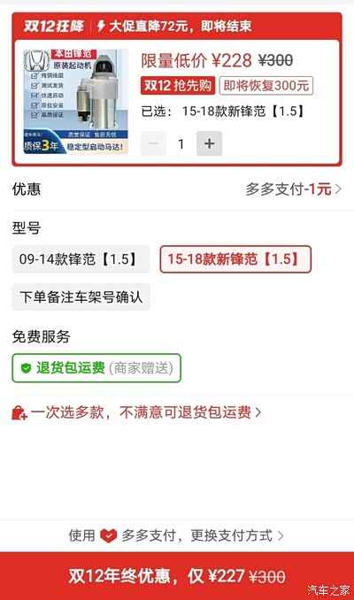

我车子是2016年买的,现在九年多快十年了,最近发现拧上钥匙之后,启动之后发动机没有反应,检查过之后说是发动机启动器接触不良,最近在频繁出现,我想更换了,大家有更换过吗?多少钱一个?谢谢

电瓶不行和启动机不行,这两个问题的表现差不多,电瓶电量不足和启动机故障都表现为力道不够带不动的感觉,建议你检查电瓶确认无问题再换启动机,启动机拼哆哆上200元左右1个,一般汽修厂安装工时费80-150元。

2016年款锋范近十年车龄出现启动无反应,确是启动机(俗称“吸力包”)内部电磁开关或碳刷接触不良的典型故障,需及时更换以防抛锚。更换总费用因渠道而异:在4S店约需650-1100元(原厂件价高);在连锁或靠谱修理厂选用博世/电装等品牌件性价比最高,包工包料约300-600元。建议多咨询几家修理厂比价,并优先选择品牌件进行更换。
