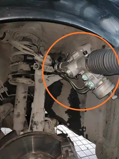

昨天晚上下班握着方向盘,左右摆动的时候发现有咯噔一下一下,手能感觉的出来,我很当心是不是方向机齿那边磨损了,有建议全换的,可换一个肯定上千,有没有大神建议下。

根据你这个声音的类型来判断你这个大概率就是方向机这一块的问题,可以先检查一下平面轴承,如果平面轴承没问题应该就是方向机的事儿,需要更换方向机总成才可以,没有其他的办法,这个一般没人修

车辆方向机左右摆动有异响。相关的原因如下。
第一,首先检查一下车辆的减震器上座顶胶的平面轴承和平衡杆胶套,如果相关的轴承或者是胶套老化磨损,也容易出现异响。
第二就是车辆方向机内部有磨损间隙,如果异响并不严重的话,这种情况可以继续坚持用的,如果特别严重,而且有明显的左右摆动间隙,需要更换方向机总成。

都是方向机齿条的问题,这是锋范的通病。但是维修方向机的汽修店很少,都会叫你直接换总成的。不是很严重就凑合的用了,反正老车了

是,方向机问题,我台也修过,是过烂路异响,受不住,维修了

更换齿轮条就好了,各地方费用不一样,我修了七八百

我的经典款也会有,只是一直没处理,没处理的话不知会不会有其它影响

齿轮条,我换过七百多
