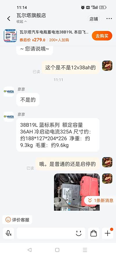

问 2017款电池型号是多少? 删除 推荐精华 置顶 取消置顶 关闭回复 打开回复 推荐编辑 楼主禁言 移动帖子 重置头像 操作记录 小威胖 0浏览 · 2025-03-21 06:55· 发布于山西 2017款电池型号是多少? 举报 打开汽车之家 阅读体验更好 相关问题 更多 问油耗高的离谱 0回答 问本田锋范内外循环问题 0回答 问这个轮胎还能用吗? 0回答 问锋范车外温度传感器 0回答 问2012年 本田锋范 0回答 问音响喇叭坏了 0回答 全部回复 只看楼主 爱专研的一修 关禁闭 已屏蔽 和悦 2017款的锋范原车用的电池就是44b19l-mf的,这个电池的容量是45安时,属于是浅汤品牌的。如果自己更换的话,建议按照这个型号去购买就行,比如说瓦尔塔骆驼或者是风帆都是可以的,同时电池的容量可以适当的增加,比如说用50安时的,这样会更好 2025-03-21 07:02 来自吉林 回复 沙发 屏蔽此人 举报 删除 取消删除 禁言 重置头像 共有条对话 > 狂奔的蜗牛_成都车友 关禁闭 已屏蔽 铅酸电池 容量大一点的,居然价格便宜很多,搞不懂。。。。。 2025-03-21 09:10 来自四川 回复 板凳 屏蔽此人 举报 删除 取消删除 禁言 重置头像 共有条对话 > 大胖橘分橘 关禁闭 已屏蔽 原厂是YUASA汤浅44B19L-MF ,属于起动型蓄电池。它的额定容量为45AH,电压为12V。 2025-03-21 09:17 来自吉林 回复 地板 屏蔽此人 举报 删除 取消删除 禁言 重置头像 共有条对话 > 凯普狄诺607 关禁闭 已屏蔽 雪铁龙C5 建议去当地汽配城选择,以旧换新,首选瓦尔塔,其次骆驼、风帆、博世、理士都不错!只要机舱能放下电瓶容量越大越好! 2025-03-21 09:38 来自上海 回复 屏蔽此人 举报 删除 取消删除 禁言 重置头像 共有条对话 > andu8q8x6gs 关禁闭 已屏蔽 直接买一个55B24L,45A的,底座修正一下可以 2025-04-05 10:57 来自广东 回复 屏蔽此人 举报 删除 取消删除 禁言 重置头像 共有条对话 > 黑猫侠 关禁闭 已屏蔽 锋范经典 应该是这个,我准备过段时间电池不耐用就换 2025-04-06 20:05 来自安徽 回复 屏蔽此人 举报 删除 取消删除 禁言 重置头像 共有条对话 > 还想在主楼增加内容?点击续写主楼内容 登录 参与更多互动 发表回复 打开App,查看更多评论 首 页 上一页 下一页 末 页 跳 转 取 消 还想在主楼增加内容?点击续写主楼内容 登录 参与更多互动 系统故障 发表回复 图片最多上传9张 微信好友 微信朋友圈 新浪微博 QQ好友 QQ空间 取消 相关推荐 加载中
