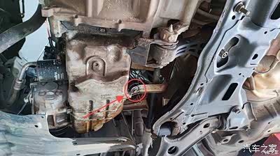

Borussia丶 关禁闭 已屏蔽
车子情况也是30速踩油门能听到打铁嗒嗒嗒的响声,关闭音乐车窗更明显,之前看帖子有个车友说是发动机有个螺丝垫片可以尝试更换,目前还没有试过,现在要解决后备箱漏水,准备补第二次,之前用的玻璃胶不管用,准备上铸工胶试下,得重新拆后壳。

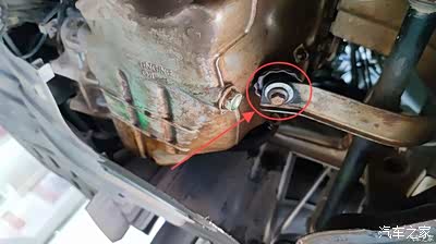

Borussia丶 关禁闭 已屏蔽
2025-02-18 09:51 来自广东 回复
Borussia丶 关禁闭 已屏蔽
这个位置的螺丝垫片看看,后备箱漏水我还得找人帮忙先用水管浇水看哪些位置漏水,然后再涂铸工胶,买的500g,两瓶混合用。得赶紧整好,不然到雨季就麻烦了
2025-02-18 09:53 来自广东 回复
