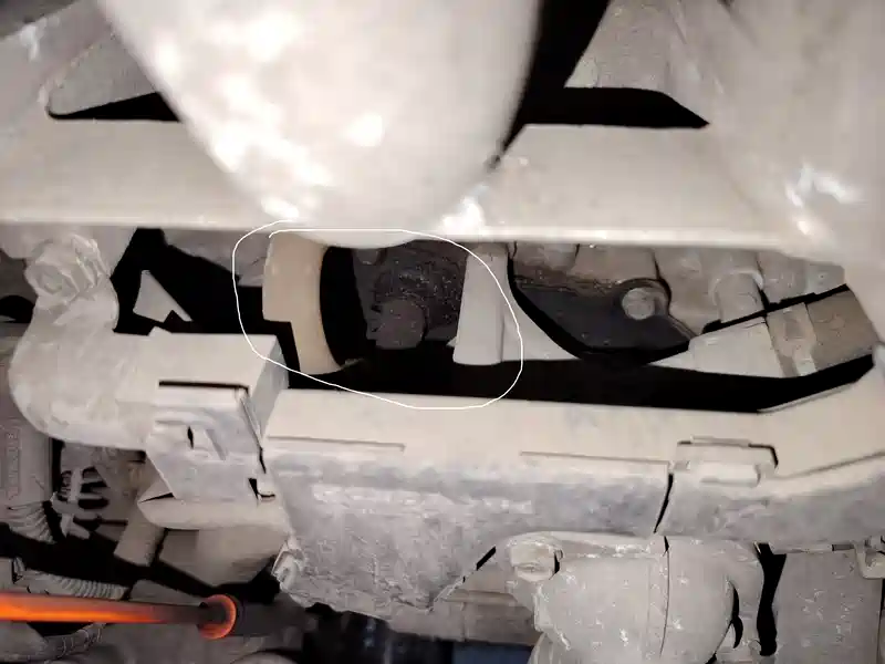

问 开了11年的锋范最近发现发动机废气阀附近渗油
zjf870
0浏览 · 2024-11-02 18:16· 发布于江苏
13年的车,到现在开了11年,15w公里,最近检查发现废气阀周围有油泥,应该是渗油了,本来想把废气阀拔下来检查的,但是拔了下有一点松动,再往后用力就拔不动了,好像里面有东西卡着,就是图片中黄色的那个。不知各位范友有没碰到过这种情况,是不是这个阀不好导致的渗油还是其它原因导致,还有是不是要用蛮力才能拔下来,怕弄坏了,没改太用力。

豪越L
那个黄的应该就是废气阀接接头的一个卡扣,好的公里数多了之后用的时间长了这个橡胶管出现了老化,所以接口处密封就差了,就会出现类似这种渗油的迹象,换一个就好了
