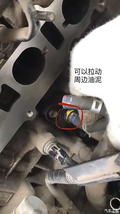

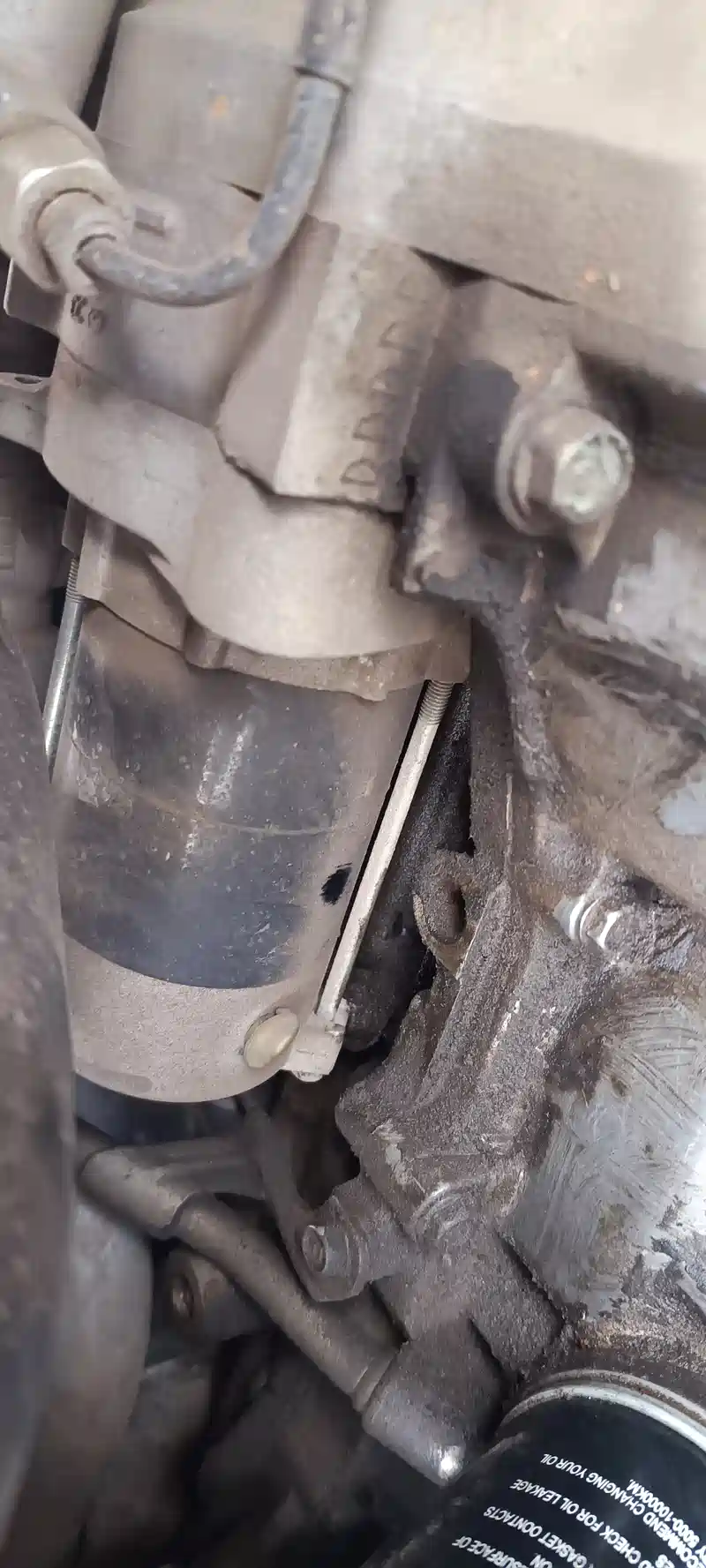

问 发动机下面有点渗油了,请问这是什么地方? 删除 推荐精华 置顶 取消置顶 关闭回复 打开回复 推荐编辑 楼主禁言 移动帖子 重置头像 操作记录 OldDriver5628 0浏览 · 2023-06-27 10:25· 发布于江西 请问各位大佬,这是哪里密封不好渗出来的? 举报 打开汽车之家 阅读体验更好 相关问题 更多 问锋范变速箱 0回答 问锋范轴头问题 0回答 问漏油 0回答 问15款锋范漏电 0回答 问12年手动档。 0回答 问车轮转速传感器故障 0回答 全部回复 只看楼主 马上有孚 关禁闭 已屏蔽 缤智 大概率是换机滤时候漏下来的,擦干净开几天在看 2023-06-27 10:34 来自吉林 回复 沙发 屏蔽此人 举报 删除 取消删除 禁言 重置头像 共有条对话 > 随缘2290 关禁闭 已屏蔽 看看起动机往上有没渗 2023-06-27 11:40 来自广东 回复 板凳 屏蔽此人 举报 删除 取消删除 禁言 重置头像 共有条对话 > 不疯狂的石头 关禁闭 已屏蔽 Macan 漏油这么多,你保养的时候没有师傅说吗??? 可能换垫片和搞油封,或者搽干净再开一周看看, 2023-06-27 14:35 来自广东 回复 地板 屏蔽此人 举报 删除 取消删除 禁言 重置头像 共有条对话 > 天空20134 关禁闭 已屏蔽 凸轮轴后盖密封圈 2023-09-13 19:24 来自河北 回复 屏蔽此人 举报 删除 取消删除 禁言 重置头像 共有条对话 > 提拉米蘇6023 关禁闭 已屏蔽 锋范跟飞度的通病!随便一个修理厂换个垫百来块钱就好了 2023-09-17 12:36 来自广东 回复 屏蔽此人 举报 删除 取消删除 禁言 重置头像 共有条对话 > 山地巡洋舰 关禁闭 已屏蔽 不是水泵吗 2024-06-15 23:51 来自内蒙古 回复 屏蔽此人 举报 删除 取消删除 禁言 重置头像 共有条对话 > 深圳梁子 关禁闭 已屏蔽 2024-07-26 17:19 来自广东 回复 屏蔽此人 举报 删除 取消删除 禁言 重置头像 共有条对话 > 还想在主楼增加内容?点击续写主楼内容 登录 参与更多互动 发表回复 打开App,查看更多评论 首 页 上一页 下一页 末 页 跳 转 取 消 还想在主楼增加内容?点击续写主楼内容 登录 参与更多互动 系统故障 发表回复 图片最多上传9张 微信好友 微信朋友圈 新浪微博 QQ好友 QQ空间 取消 相关推荐 加载中
