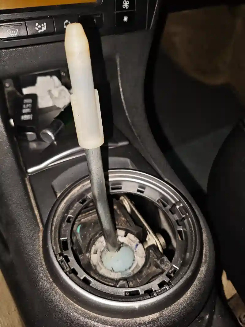

哪位世嘉车友,有换过纯金属的档把头的吗?赐教一下!原来的款式都换过两个了,排档头老是断头!

C4世嘉换纯金属档把头很简单,网上搜专用款,几十到一百多。原车的是卡扣固定,直接用力往上拔就能下来,新的对准插进去就行。金属的结实耐用,不会断,手感还沉,比塑料的强太多,自己动手几分钟搞定。

          在某多平台上花了不到十五块买了个通体铝合金的档把头,今天下午自己动手换了,用了十六年了档杆上原装的衬套紧紧地抱死,没有风枪,只能来点暴力的,美工刀直接安排镟掉,装上感觉还不错,就看冬夏天手的感受了,不行再花几块钱买个带档位的硅胶套套上
