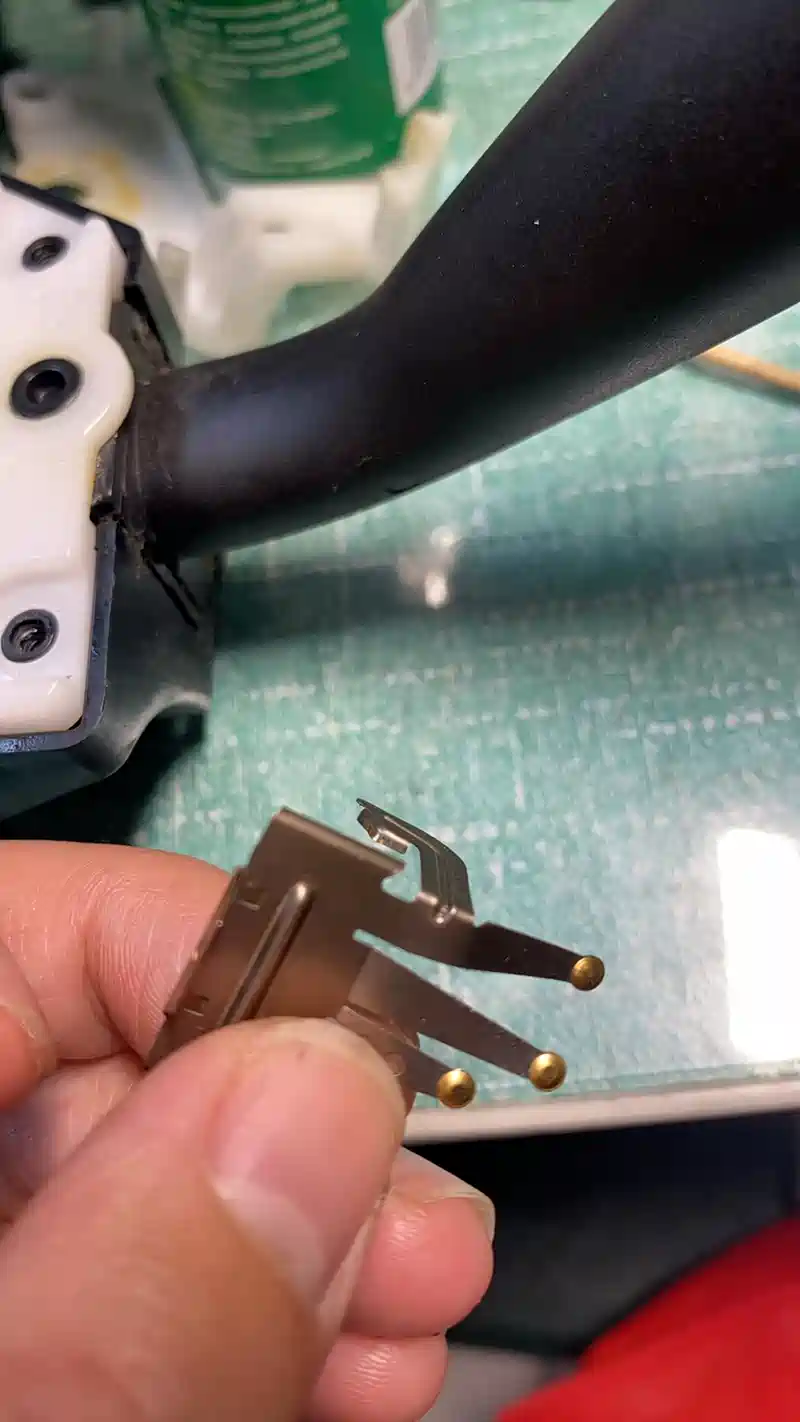

老世嘉远光灯挂不住,拆开组合开关后,发现里边的铜片断了个脚,求各位大神哪里有卖的

直接搜索当地的以旧换新 然后都有当地的指定报废厂电话 直接给他们打电话,这个概率是最高的 剩下的只能去论坛了 实在不行就外加一个挂钩。用个皮筋挂上强拉着的。也能凑合用

闲鱼我看到有卖的

全新29包邮,手柄都给你

左右互换一下,世嘉三厢右边的雨刮手柄正好这个铜弹片用不着

多的是,好买

好买不好换   我车龄十三年了    前几年也是挑不了远光 后来不管白天黑天 只要开车就挑挑远光灯  到现在好好的

换个COM2000
