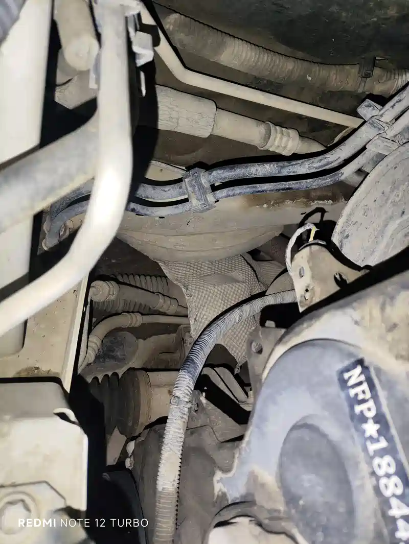

开车的时候发现底盘异响,然后发现了这块。一般拆下来之后发现还是响,然后把空气滤芯拆下来了才看到的底下还有,这个是原车的还是卡进去的?

这大概率是行驶中卡进去的异物,原车不会有这种结构。先把它取出来,再检查底盘衬套、球头有没有松动,若还响就去检查悬挂系统,避免小问题变大故障。

排气管隔热的,不应该出现在那个位置。

看图片这个带标签的部件应该是原车的,可能是空调管路或者电磁阀之类的。底盘异响先检查下护板螺丝松没松,排气管吊耳老化也会咯吱响。最好升起来看看有没有松动的管线互相碰撞。

蓝十七兄,这是底盘管线松动或部件摩擦导致的异响。你可以检查底盘管线固定情况,给摩擦部位加缓冲垫。建议先固定松动管线,再加缓冲垫,能解决底盘异响问题。希望这些对兄弟有帮助。

C4世嘉底盘异响常见原因有平衡杆胶套腐蚀或老化、刹车片损坏、悬挂和减震器之间的连接部分故障、车轮轴承异响等。如果是底盘部件松动或损坏导致的异响,你可以检查部件的外观是否有磨损、裂纹、变形等情况,以及安装部位是否有松动、缺失螺丝等问题。

看看能不能伸进手去,拽的动就扯出来,拽不动就是原车的

原车的
