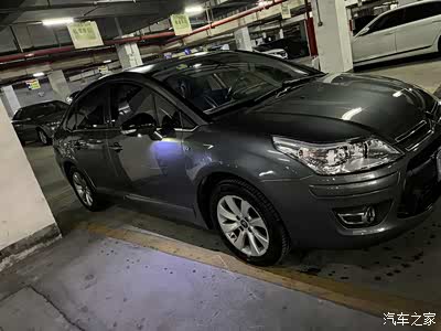

右前大灯撞裂了,左前大灯以前被换过副厂的照射角度调节不了老是45度朝天射,经常开近光灯射的对面来车以为我开了远光灯,左大灯照不到路基本只能靠右大灯照路,所以打算干脆把左右大灯都换掉。网上看了有黑底的大灯,也有白底的大灯,应该用什么颜色的大灯更配三厢世嘉?会不会白底的更亮?

三厢世嘉更换大灯时,黑底与白底的选择主要取决于原厂风格匹配及个人审美:原厂大灯若为黑底(多数车型偏向运动风格设计),选黑底可保持协调,若为白底则更显简洁清爽,建议先确认原车大灯底色(或参考车辆年份配置,早期款多为黑底)。而大灯亮度主要由灯泡类型(卤素/LED/氙气)、反光碗设计及透镜精度决定,白底与黑底灯罩本身不直接影响亮度,需关注配件内部反光结构是否与原厂一致。此外,鉴于此前副厂件调节失效问题,建议优先选择大厂副厂件或原厂拆车件,更换后需通过专业设备调试灯光高度(近光切线应左低右高,避免对向车眩目),同时注意黑底大灯若属于外观改装,需确认当地年检法规是否允许。

原厂三厢是黑底大灯。
至于你说的大灯照射角度太高这是可以调整,灯壳上面有两个可以调高低也可以调左右的调节孔。

我的就是三厢,换了原厂白底法雷奥大灯,白底大灯更多镀铬,成本更高,装上后闪闪发亮更精神,而且白底有七针接口,可以高度调节,前提是你自己接线加装高度调节开关,年审过了,没问题

换我的四近四远海拉五透镜大灯。。白底一对,还能调节高低

深色车用银底也能接受

我喜欢白低,红色用黑底
