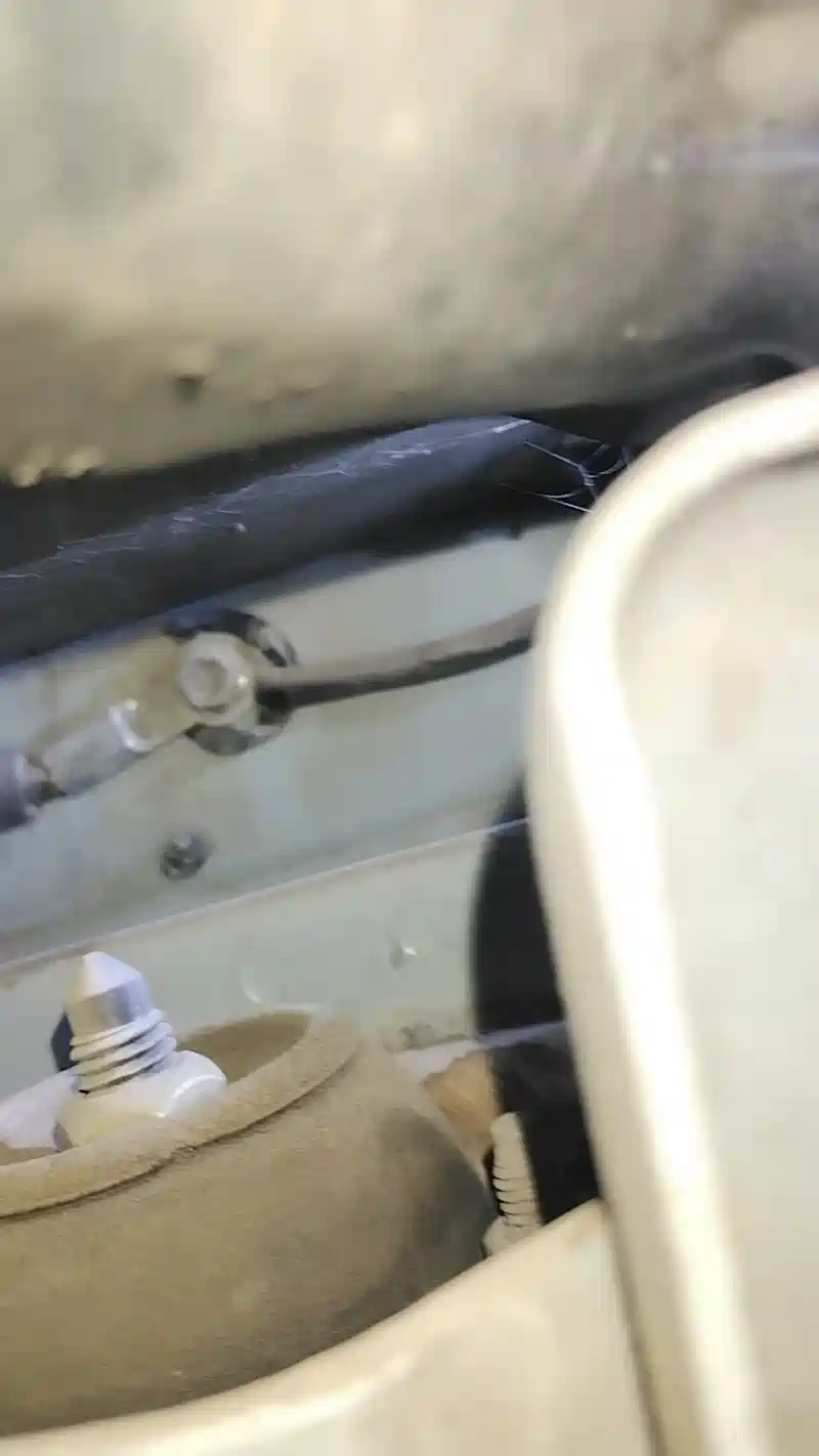

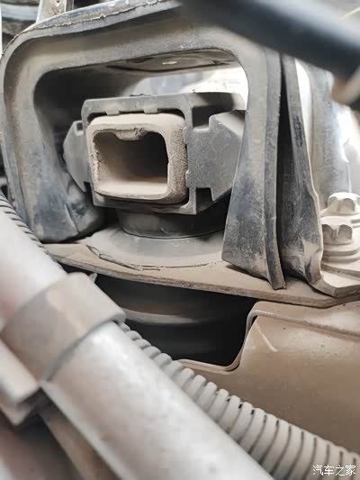

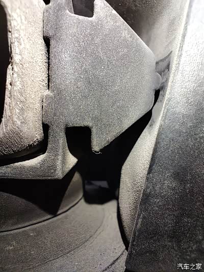

这是左右两边的支架,大家看看算不算塌陷,需要更换吗?支架一般都是多久更换呢?

这个是已经橡胶坐凹陷了。溃缩了。可能是换下机胶时候上面机胶受力太大就塌陷了,我的就是在没有换下机胶的时候上面机胶好好的 ,换完下机胶几天后一看,上机胶直接蹲下去了。如果不换。会音响下脚受力,坏的快  最好一起换掉

整体看着咱这个发动机支架还是可以,只要说没出现在车内方向盘给整车抖动的比较厉害,这种情况的话基本上是不需要更换的,还有就是出现漏油,这种情况可能需要及时更换了,基本上和咱这个公里数没有很大的关系,有很多车一万两万公里也有坏的,也有很多车跑十几20万也不坏,所以说河南平时跑的路况呀不过整体的质量有很大的关系。

图片中的机脚胶看着没什么大问题。如果机脚胶有问题再车辆怠速的时候挂挡踩住刹车然后就会感觉车内共振。用千斤顶顶高一点点发动机之后共振消失。这种情况直接更换机脚胶就可以了。

你都拆成这样子了,就顺手换掉吧。
我是今年刚换了那两个机脚,其实换之前发动机抖动并不严重。但我是准备再开10年,只要不出意外。现在我把车里的零件(点火线圈、前氧传感器、底盘橡胶套等)一样样换新的,是想在换车前,尽量让车的状态保持出厂状态,不然真的开了10年,到第8年的时候一些零件坏了,刚换新的,只开了2、3年就换车,那就太浪费了。而且,这些零件坏之前,车辆的状态肯定不好,开着也难受,所以,如果还想长期开,就把出现 老化的零件提前换掉,只要能用个5年以上,就值了。

看图片机脚胶没有换的必要,怠速发动机不抖动,打开机罩手感受下发动机抖动状态就知道了。你加油收油有顿挫感正常,这个4AT本来就是这样,偶尔有顿挫感,特别低速是会出现,我换完变速箱油后有明显改善,可以参考下!

换正时的时候顺便换了,反正也要拆这个玩意,不是6年9万就是12年18万换。。。
