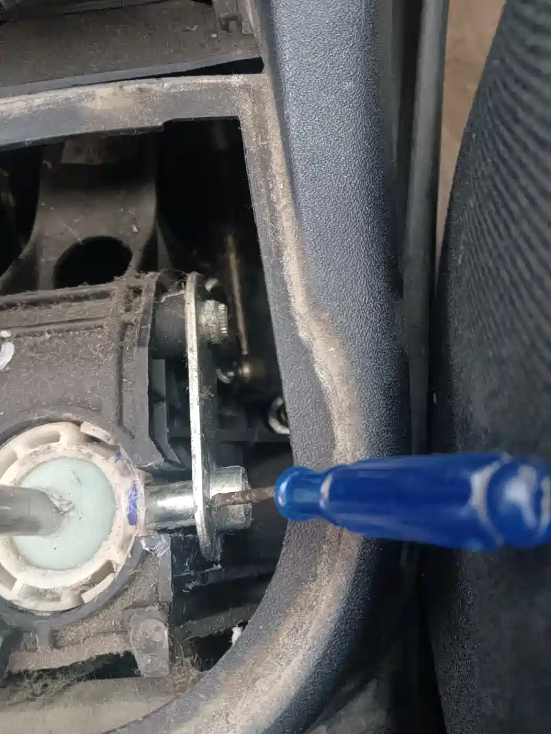

问 求救解决方法 删除 推荐精华 置顶 取消置顶 关闭回复 打开回复 推荐编辑 楼主禁言 移动帖子 重置头像 操作记录 仙桃车友8762535 0浏览 · 2025-05-02 21:14· 发布于湖北 11款雪铁龙世嘉手动挡,刚刚出现挂倒挡时倒车雷达不响,松离合后居然是向前开的,请问是什么原因呀,是图片里的那个地方胶套老化脱落的原因吗,有没有其他车友出现过这种情况 举报 打开汽车之家 阅读体验更好 相关问题 更多 问老傅修修车(法系) 0回答 问手动变速箱离合问题 0回答 问13款世嘉求助 家人 0回答 问C4世嘉电瓶是什么 0回答 问世嘉手动差速器异响 0回答 问老世嘉远光灯挂不住 0回答 全部回复 只看楼主 壹路順风 关禁闭 已屏蔽 挂挡杆的胶套烂了,虚位大导致没有挂进去倒档,所以倒车雷达不会响,挂到倒档之后。倒车雷达才会响。如果胶套有烂了就更换修理包。更换之后就可以正常的挂到档。 2025-05-02 21:34 来自广东 回复 沙发 屏蔽此人 举报 删除 取消删除 禁言 重置头像 共有条对话 > 仙桃车友8762535 楼主 关禁闭 已屏蔽 一路顺风3406 2025/05/02 21:34:31 发表在 沙发 挂挡杆的胶套烂了,虚位大导致没有挂进去倒档,所以倒车雷达不会响,挂到倒档之后。倒车雷达才会响。如果胶套有烂了就更换修理包。更换之后就可以正常的挂到档。说的胶套就是图片中螺丝刀指的那个地方吗,如果是的话,怎么修呢,谢谢 2025-05-02 21:43 来自安徽 回复 板凳 举报 删除 取消删除 禁言 重置头像 共有条对话 > 睡不醒斯基 关禁闭 已屏蔽 雪铁龙C5 换个挂挡机构吧 2025-05-16 13:24 来自黑龙江 回复 地板 屏蔽此人 举报 删除 取消删除 禁言 重置头像 共有条对话 > 还想在主楼增加内容?点击续写主楼内容 登录 参与更多互动 发表回复 打开App,查看更多评论 首 页 上一页 下一页 末 页 跳 转 取 消 还想在主楼增加内容?点击续写主楼内容 登录 参与更多互动 系统故障 发表回复 图片最多上传9张 微信好友 微信朋友圈 新浪微博 QQ好友 QQ空间 取消 相关推荐 加载中
