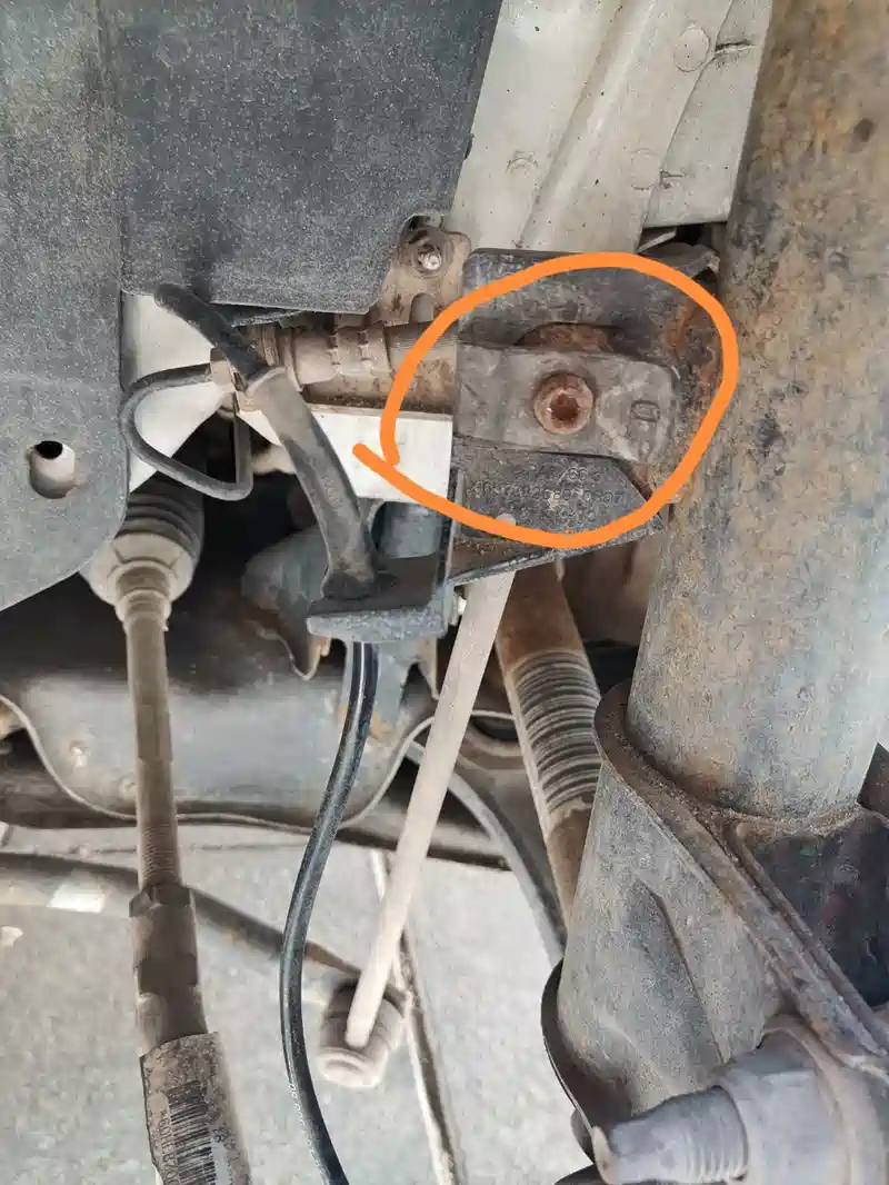

问 今天要换小拉杆这个怎么拆啊 删除 推荐精华 置顶 取消置顶 关闭回复 打开回复 推荐编辑 楼主禁言 移动帖子 重置头像 操作记录 幸福糖果9881 0浏览 · 2025-03-24 17:08· 发布于山东 哪位兄弟知道这个固定传感器线的这个怎么拆 是一次性的么 举报 打开汽车之家 阅读体验更好 相关问题 更多 问关于方向盘抖 0回答 问怠速响 0回答 问收一台两厢世嘉 0回答 问电瓶型号是哪个 ? 0回答 问13款世嘉求助 家人 0回答 问C4世嘉行驶嗡嗡响 0回答 全部回复 只看楼主 偷油的不一定是老鼠 关禁闭 已屏蔽 用一个六角的板子把螺栓拧下来,然后把卡子拆下来就可以了,这个一般都是螺栓加卡扣固定的,但是你这个螺栓锈蚀的比较严重,可能会有划扣的情况,如果划扣了用内六角的套筒拧一下也行 2025-03-24 17:16 来自河北 回复 沙发 屏蔽此人 举报 删除 取消删除 禁言 重置头像 共有条对话 > 鄂尔多斯车友0644145 关禁闭 已屏蔽 不用拧螺丝,把塑料翘起来脱离螺丝,然后抽出去就行 2025-03-24 23:35 来自内蒙古 回复 板凳 屏蔽此人 举报 删除 取消删除 禁言 重置头像 共有条对话 > 袋鼠爸爸2011 关禁闭 已屏蔽 这颗螺丝不是用来固定这个卡子的,是用来固定那根平衡杆竖拉杆球头的。这个卡子只是卡在这颗螺丝上,以稳定那根ABS线。直接撬下来就可以了。 2025-03-25 09:07 来自江西 回复 地板 屏蔽此人 举报 删除 取消删除 禁言 重置头像 共有条对话 > 糖糖20182018 关禁闭 已屏蔽 雪铁龙C3-XR 打一点渗透剂,好拆一些 2025-04-01 19:11 回复 屏蔽此人 举报 删除 取消删除 禁言 重置头像 共有条对话 > 睡不醒斯基 关禁闭 已屏蔽 雪铁龙C5 内六螺栓, 专用的 2025-04-10 15:29 来自黑龙江 回复 屏蔽此人 举报 删除 取消删除 禁言 重置头像 共有条对话 > 还想在主楼增加内容?点击续写主楼内容 登录 参与更多互动 发表回复 打开App,查看更多评论 首 页 上一页 下一页 末 页 跳 转 取 消 还想在主楼增加内容?点击续写主楼内容 登录 参与更多互动 系统故障 发表回复 图片最多上传9张 微信好友 微信朋友圈 新浪微博 QQ好友 QQ空间 取消 相关推荐 加载中
