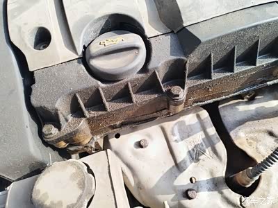

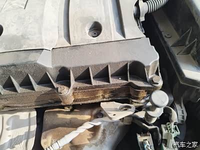

老铁们,13款世嘉,今天打开家玻璃水,发现如图,是哪里漏了吗,在线等,多谢多谢啦

那个是水?油吧,气门室盖密封垫换一个就可以了。其实不严重,可以不管。

气门室盖!换一个

图片中漏油是因为气门室盖垫老化导致的,这种情况只需要更换气门室盖垫,然后把漏油的部分清洗干净就可以了,请煤是该店长时间使用,会逐渐的变硬,然后失去密封效果,所以才会出现漏油,

气门室盖垫,换一个没多少钱,能用好几年

通过图片来看,这个主要是因为发动机的气门室盖出现了漏油的情况,其实像这个车子气门室盖漏油也是一个通病了,而且这个车单独更换气门室盖垫也容易解决不了问题,需要更换整个气门室盖。因为这个车用的是一个塑料的气门室盖时间久了,气门室盖与气缸盖之间容易发生变形一旦变形,单独更换气门室盖垫以后过一段时间还会漏油,所以可以考虑一步到位换个气门室盖。

图片看这个就是气门室盖,基本就是气门式的盖,这样不行了,所以导致了漏油的问题,更换一个气门室盖垫就解决了

气门室盖是哪个,自己能更换吗?谢谢各位大佬们的耐心解答

你这是漏油 哈哈哈

换吧 后面还一个呢 前面换了  后面开始渗油  最好一次都换了

不是13是 12款tu5发动机 气门室盖垫换一下就好。物料40元

上面的车友说的准确,是气门室盖的垫子不密封了,更换这个密封垫子就可以了,不用换气门室盖。

这是机油,换气门室盖垫。
