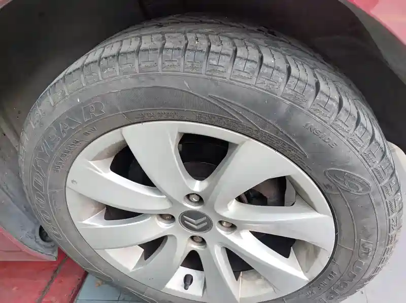

我的轮胎该换了么?车友们来帮我看看! 删除 取消推荐 置顶 取消置顶 关闭回复 打开回复 推荐编辑 楼主禁言 移动帖子 重置头像 操作记录 南京买车2023 0浏览 · 2025-01-18 14:45· 发布于山东 各位车友,看下我的轮胎要换了吗? 举报 打开汽车之家 阅读体验更好 相关问题 更多 问这块护板怎么拆? 0回答 问制动液泄漏原因 0回答 问这是什么响? 0回答 问13款世嘉求助 家人 0回答 问更换后摄像头 0回答 问请教世嘉烧机油 0回答 全部回复 只看楼主 南京买车2023 楼主 关禁闭 已屏蔽 师傅说有裂纹 2025-01-18 14:46 来自山东 回复 沙发 举报 删除 取消删除 禁言 重置头像 共有条对话 > 雨后阳光880315 关禁闭 已屏蔽 五菱宏光 哪一年轮胎?看着还行啊建议5-6年更换,就是公里数少也要更换,轮胎年限长了老化有爆胎风险! 2025-01-18 15:18 来自山东 回复 板凳 屏蔽此人 举报 删除 取消删除 禁言 重置头像 共有条对话 > 不注册就不行 关禁闭 已屏蔽 汉兰达 没啥问题正常使用吧,看胎面磨损很小,沟槽还很清晰,另外,胎表面有细小裂纹也挺普遍,远未影响到帘线。 2025-01-18 15:56 来自黑龙江 回复 地板 屏蔽此人 举报 删除 取消删除 禁言 重置头像 共有条对话 > 凯普狄诺607 关禁闭 已屏蔽 雪铁龙C5 正常老化没事,从生产日期计算最长不要超过8年,一般轮胎使用寿命为5-7.万公里(排除严重鼓包爆胎损伤无法补之外),轮胎是否需要更换主要看磨损和橡胶的老化程度,轮胎上面有个磨损警戒线,如果磨损程度接近这个警戒线了则需要更换! 2025-01-18 21:07 来自上海 回复 屏蔽此人 举报 删除 取消删除 禁言 重置头像 共有条对话 > an7szx4q3 关禁闭 已屏蔽 这轮胎不上高速!在家代步最少三年三万公里没问题 2025-01-18 21:36 来自山东 回复 屏蔽此人 举报 删除 取消删除 禁言 重置头像 共有条对话 > 晴天ll 关禁闭 已屏蔽 世嘉 纹路都平了,可以考虑换了,尤其上高速不安全。 2025-01-24 11:00 来自江苏 回复 屏蔽此人 举报 删除 取消删除 禁言 重置头像 共有条对话 > 成都车友7199359 关禁闭 已屏蔽 沃尔沃XC60(进口) 问题不大,再开两年没问题。原厂固特异轮胎挺好,我都开了六年多,还没换胎,刹车还是很稳,大品牌质量确实好。 2025-01-24 12:19 来自浙江 回复 屏蔽此人 举报 删除 取消删除 禁言 重置头像 共有条对话 > 泡泡龙5921 关禁闭 已屏蔽 自由光 第一张轮胎装反了 inside应该在内侧 2025-01-24 13:47 来自河南 回复 屏蔽此人 举报 删除 取消删除 禁言 重置头像 共有条对话 > 还想在主楼增加内容?点击续写主楼内容 登录 参与更多互动 发表回复 打开App,查看更多评论 首 页 上一页 下一页 末 页 跳 转 取 消 还想在主楼增加内容?点击续写主楼内容 登录 参与更多互动 系统故障 发表回复 图片最多上传9张 微信好友 微信朋友圈 新浪微博 QQ好友 QQ空间 取消 相关推荐 加载中
