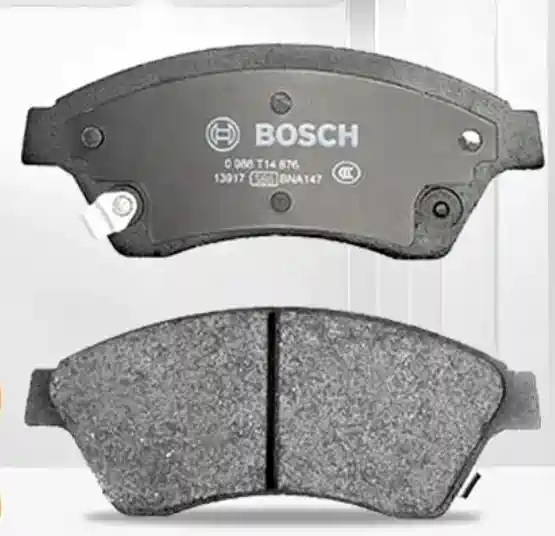

11年老款世嘉异响更换刹车片 删除 取消推荐 置顶 取消置顶 关闭回复 打开回复 推荐编辑 楼主禁言 移动帖子 重置头像 操作记录 荆州车友0955517 0浏览 · 2025-01-14 17:30 车是11年老款世嘉,最近疑似左前轮刹车异响,每次都是90码左右后,跑半个小时开始出现异响,尖锐像铁片刮动的声音。在途虎养车上购买了博世刹车片,一天到货,现场安装半小时弄完了,服务挺好。旧刹车片看着还比较厚,具体效果有待观察。 举报 打开汽车之家 阅读体验更好 相关问题 更多 问世嘉气门室盖渗油话题 0回答 问更换后摄像头 0回答 问底盘异响 0回答 问请教世嘉翻新,谢谢 0回答 问C4世嘉车机求助 0回答 问高速不稳 0回答 全部回复 只看楼主 小伟杰 关禁闭 已屏蔽 雷克萨斯IS 你描述的这种情况的话,主要就是刹车片的质量问题导致的刹车片上面含金属过多导致踩刹车的时候会发现出这种声音。更换的这个博士刹车片的话是比较好的,这边推荐的话也是这个品牌的刹车片全陶瓷的,没有任何问题。正常使用就行 2025-01-14 17:31 来自贵州 回复 沙发 屏蔽此人 举报 删除 取消删除 禁言 重置头像 共有条对话 > 汽车之家黄师傅 关禁闭 已屏蔽 你好,关于你说的更换刹车片是博世的,之前也更换过但客户反应不怎么好,主要是表现有异响,刹车盘有划痕,建议更换菲罗多,天合,布雷博品牌的,大概费用在300左右,但稳定可靠无异响 2025-01-14 17:38 来自辽宁 回复 板凳 屏蔽此人 举报 删除 取消删除 禁言 重置头像 共有条对话 > kingkoo 关禁闭 已屏蔽 目测不是第一次换刹车片了,刹车盘磨得够狠的。 2025-01-14 22:41 来自北京 回复 地板 屏蔽此人 举报 删除 取消删除 禁言 重置头像 共有条对话 > 控钱迪调 关禁闭 已屏蔽 请问,刹车盘边缘的台阶,有没有打磨掉,若未打磨,台阶是否干涉新片 2025-01-15 13:49 来自江苏 回复 屏蔽此人 举报 删除 取消删除 禁言 重置头像 共有条对话 > 控钱迪调 关禁闭 已屏蔽 没有打磨盘边缘的台阶,新片安装上,是否有干涉 2025-01-15 13:57 来自江苏 回复 屏蔽此人 举报 删除 取消删除 禁言 重置头像 共有条对话 > 幸运李大仁 关禁闭 已屏蔽 探岳 多少公里 2025-01-15 14:53 来自安徽 回复 屏蔽此人 举报 删除 取消删除 禁言 重置头像 共有条对话 > lihuixh 关禁闭 已屏蔽 三个硬的东西压在一起有点响不是正常的吗,我都是默认正常(我的是某个速度某个刹车力度碰巧了才响) 2025-01-24 09:07 来自广西 回复 屏蔽此人 举报 删除 取消删除 禁言 重置头像 共有条对话 > 晴天ll 关禁闭 已屏蔽 世嘉 刹车片确实到了一定的时间和公里数就得换了,我上次换已经是听到刹车有异响了,刹车片磨得太厉害了。 2025-01-24 16:37 来自江苏 回复 屏蔽此人 举报 删除 取消删除 禁言 重置头像 共有条对话 > 蛤蟆坐飞机 关禁闭 已屏蔽 世嘉 什么价格? 2025-03-01 14:18 来自山东 回复 屏蔽此人 举报 删除 取消删除 禁言 重置头像 共有条对话 > wh1985v 关禁闭 已屏蔽 凯旋 刹车边缘磨盘子的声音,千万豪车都会有,,简单打磨一下就行了 2025-03-01 21:35 来自湖北 回复 屏蔽此人 举报 删除 取消删除 禁言 重置头像 共有条对话 > 爱玩车的小哥 关禁闭 已屏蔽 途虎养车 2025-03-05 15:59 来自贵州 回复 屏蔽此人 举报 删除 取消删除 禁言 重置头像 共有条对话 > 还想在主楼增加内容?点击续写主楼内容 登录 参与更多互动 发表回复 打开App,查看更多评论 首 页 上一页 下一页 末 页 跳 转 取 消 还想在主楼增加内容?点击续写主楼内容 登录 参与更多互动 系统故障 发表回复 图片最多上传9张 微信好友 微信朋友圈 新浪微博 QQ好友 QQ空间 取消 相关推荐 加载中
