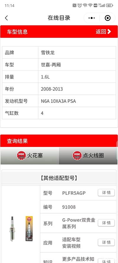

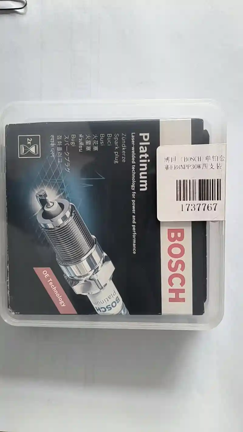

问 11款雪铁龙世嘉1.6排量自动挡换什么牌子火花塞 删除 推荐精华 置顶 取消置顶 关闭回复 打开回复 推荐编辑 楼主禁言 移动帖子 重置头像 操作记录 鹤岗车友9713236 0浏览 · 2024-12-26 15:14· 发布于黑龙江 6.9万公里。油耗太高2元一公里。是火花塞问题吗。换这个牌子的火花塞适合咱雪铁龙世嘉发动机N6A 10X A3A PSA吗? 举报 打开汽车之家 阅读体验更好 相关问题 更多 问关于车子用机油问题 0回答 问要这样才能走直线 0回答 问老傅修修车(法系) 0回答 问这块护板怎么拆? 0回答 问怠速响 0回答 问世嘉气门室盖渗油话题 0回答 全部回复 只看楼主 壹路順风 关禁闭 已屏蔽 火花塞品牌可以选择ngk电装或者博世都可以。也可以选择火炬的火花塞。都有适合这个车型的产品。换火花塞除了品牌之外,最需要注意的就是热值。热值一样就可以换。不限品牌。 2024-12-26 15:15 来自广东 回复 沙发 屏蔽此人 举报 删除 取消删除 禁言 重置头像 共有条对话 > 山东的小伙 关禁闭 已屏蔽 宝骏560 11年的雪铁龙世嘉1.6排量的适配的博世的火花塞的规格型号如下,可以做一下参考。博世FR8NPP30W优推螺纹直径:14mm螺纹长度:26.5mm点火间隙:0.9mm热值:8材质:铂金博世FR8ME螺纹直径:14mm螺纹长度:26.5mm点火间隙:0.9mm热值:8材质:镍合金 2024-12-26 15:16 来自山东 回复 板凳 屏蔽此人 举报 删除 取消删除 禁言 重置头像 共有条对话 > 大胖橘分橘 关禁闭 已屏蔽 换博士的,适用型号博世FR8SC+,是钇金火花塞,产地中国,价格十几块一个,三万多公里更换一次就行 2024-12-26 15:21 来自吉林 回复 地板 屏蔽此人 举报 删除 取消删除 禁言 重置头像 共有条对话 > 汉世嘉 关禁闭 已屏蔽 FR8SC 2024-12-26 15:28 来自湖北 回复 屏蔽此人 举报 删除 取消删除 禁言 重置头像 共有条对话 > 哔哔你你你你你你 关禁闭 已屏蔽 博士就行 2024-12-27 14:58 来自山东 回复 屏蔽此人 举报 删除 取消删除 禁言 重置头像 共有条对话 > 天津15款自动桑塔纳 关禁闭 已屏蔽 我1.6手动挡的 都得1公里1块钱,你这个我感觉正常偏多 2024-12-27 15:17 来自天津 回复 屏蔽此人 举报 删除 取消删除 禁言 重置头像 共有条对话 > 武汉车友5637832 关禁闭 已屏蔽 没那么讲究,我网上买的十元一个的博世(肯定是假的)用了二、三年,修车师傅说烧的很好,一点问题没哟。 2024-12-27 16:00 来自湖北 回复 屏蔽此人 举报 删除 取消删除 禁言 重置头像 共有条对话 > 睡不醒斯基 关禁闭 已屏蔽 雪铁龙C5 NGK 2025-01-07 16:04 来自黑龙江 回复 屏蔽此人 举报 删除 取消删除 禁言 重置头像 共有条对话 > 老顽童401 关禁闭 已屏蔽 世嘉 我换了刚ngk一套点火系统。我是2.0的。你可以用这个。声音低,升温快,我之前点火系统是法雷奥和益康a100声音比这个ngk大一点,加油时比ngk这一套声音不燥。ngk怠速,热车好,加油声音噪点,油耗还没测。估计会低 2025-01-08 11:18 来自河南 回复 屏蔽此人 举报 删除 取消删除 禁言 重置头像 共有条对话 > 爱玩车的小哥 关禁闭 已屏蔽 原厂的,最好 2025-01-10 10:59 来自贵州 回复 屏蔽此人 举报 删除 取消删除 禁言 重置头像 共有条对话 > 还想在主楼增加内容?点击续写主楼内容 登录 参与更多互动 发表回复 打开App,查看更多评论 首 页 上一页 下一页 末 页 跳 转 取 消 还想在主楼增加内容?点击续写主楼内容 登录 参与更多互动 系统故障 发表回复 图片最多上传9张 微信好友 微信朋友圈 新浪微博 QQ好友 QQ空间 取消 相关推荐 加载中
