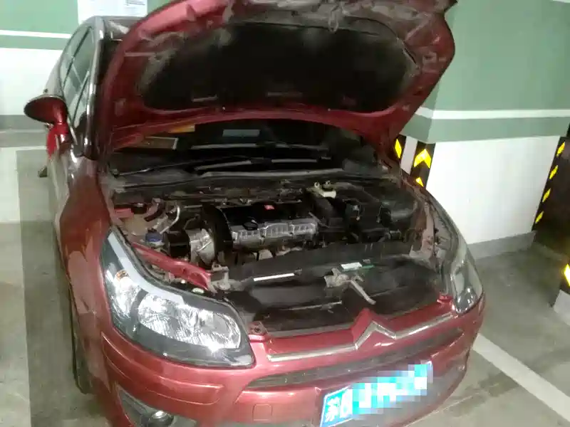

       行车时有汽油味,也发帖问过,各种解决方法都试,没用。
       今天去保养,说了这情况,保养的师傅说我的发动机舱的旋钮没扭紧,难道发动机舱的旋钮没关紧会有汽油味?各位大神解惑,但确实,紧了旋钮后,开车没有汽油味了,这旋钮也是我自己旋开的。
       就是我画箭头的旋钮。

这车在行驶过程中或者说怠速的时候会出现闻到有严重的汽油味。首先检查一下燃油管路是否出现有漏油的情况,尤其是喷油嘴,如果没有问题,需要检查更换碳罐电磁阀外面综合修理厂更换价格在100左右。碳罐电磁阀损坏会导致油箱里面的气体排不出去,会有严重的汽油味。

这个是机油加注口,不拧紧那肯定有味道呀,没事不要动它

那旋扭应该是机油加注的盖子,和汽油没有什么关系的,一般车内存汽油味大部分是碳罐脏堵造成的。
