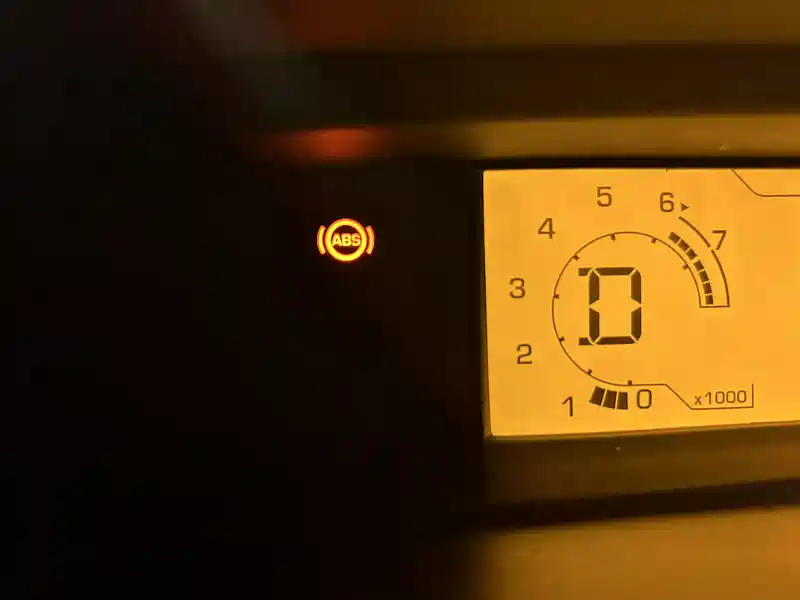

问 车子年审后ABS灯亮,轮胎调位,开起来颠簸,这是啥原因? 删除 推荐精华 置顶 取消置顶 关闭回复 打开回复 推荐编辑 楼主禁言 移动帖子 重置头像 操作记录 邢捕头1990 0浏览 · 2024-11-04 21:45· 发布于安徽 abs亮了 车子年审完 四个轮胎 掉了一遍位置 车子开起来 跟骑马一样 一颤一颤的 什么原因 举报 打开汽车之家 阅读体验更好 相关问题 更多 问更换后摄像头 0回答 问保养都换什么机油 0回答 问底盘异响 0回答 问谁有保养周期表? 0回答 问C4世嘉车机求助 0回答 问求助各位兄弟 0回答 全部回复 只看楼主 风景就在路上 关禁闭 已屏蔽 豪越L 首先车辆年审之后abs亮是正常的,因为在年审的时候,只是前轮在转,后轮是不转的,所以4个轮存在轮速差,这样abs就会报警。正常只要在路上跑一段,行车电脑重新检测4个车轮数据正常就能够消。如果是开起来颠簸,那应该是轮毂或者轮胎变形了,否则不会那么明显 2024-11-04 21:57 来自吉林 回复 沙发 屏蔽此人 举报 删除 取消删除 禁言 重置头像 共有条对话 > 河北车友7803 关禁闭 已屏蔽 长安CS55 年审后车子出现 ABS 灯亮且行驶起来一颤一颤的情况,可能有以下原因: 1. ABS 系统误判相关:- 车轮转速传感器信号异常:年审时车辆的检测方式与正常行驶不同,比如在尾气检测时,驱动轮转动而非驱动轮静止,导致四个车轮转速不一致。这种情况下,ABS 系统的车轮转速传感器收集到错误的数据,系统误判出现故障,从而亮起 ABS 灯。如果传感器本身在年审过程中受到震动、移位或被污染等影响,也会导致信号传输不准确,引起 ABS 灯亮和车辆行驶异常。- 线路连接问题:车辆在年审过程中可能会有一些轻微的震动或移动,导致 ABS 系统的线路连接松动、接触不良或出现断路。这会影响 ABS 系统的正常工作,使 ABS 灯亮起,并且可能导致系统对制动的控制出现异常,引起车辆行驶时的颤动。2. 轮胎相关问题:- 轮胎动平衡被破坏:年审后四个轮胎掉了一遍位置,如果在重新安装轮胎时没有做好动平衡,轮胎的质量分布不均匀,高速旋转时会产生不平衡的离心力,导致车辆行驶时出现抖动。这种抖动不仅会影响驾驶舒适性,还可能会引起 ABS 系统的误判,使 ABS 灯亮起。- 轮胎磨损不均匀:如果轮胎原本就存在磨损不均匀的情况,比如偏磨,更换位置后这种不均匀的磨损会更加明显。磨损不均匀的轮胎在行驶时会产生不规则的振动,导致车辆一颤一颤的,并且也可能影响 ABS 系统的正常工作。- 轮胎气压问题:轮胎气压过高或过低都会影响车辆的行驶稳定性。如果轮胎气压不均匀,四个轮胎的受力情况不同,也会导致车辆行驶时抖动。此外,不正确的轮胎气压还可能触发 ABS 系统的故障报警。3. 制动系统问题:- 制动盘或制动鼓变形:年审过程中可能会频繁进行制动测试,如果制动系统散热不良或受到较大的应力,制动盘或制动鼓可能会发生变形。变形的制动盘或制动鼓在制动时会产生不均匀的制动力,导致车辆抖动,并且这种异常的制动情况可能会引起 ABS 系统的反应,使 ABS 灯亮起。- 制动液渗漏或不足:制动液在制动系统中起到传递压力的作用,如果制动液渗漏,会导致制动压力不足,影响制动效果。同时,制动液不足也可能会触发 ABS 系统的故障报警。车辆行驶时,由于制动系统的工作异常,也会出现抖动的情况。 2024-11-04 22:09 来自河北 回复 板凳 屏蔽此人 举报 删除 取消删除 禁言 重置头像 共有条对话 > 钦州嘉男 关禁闭 已屏蔽 世嘉 轮胎动平衡问题,因为各个轮胎不同磨损原因,开一阵子就好了,实在受不了就去做动平衡 2024-11-05 08:14 来自广西 回复 地板 屏蔽此人 举报 删除 取消删除 禁言 重置头像 共有条对话 > caiyieng1982a 关禁闭 已屏蔽 世嘉 是前后换的吧,磨损差异太大了,1-2万换一回还可以的,公里数大了就不行 2024-11-05 12:30 来自江苏 回复 屏蔽此人 举报 删除 取消删除 禁言 重置头像 共有条对话 > 睡不醒斯基 关禁闭 已屏蔽 雪铁龙C5 亮是跑马力机跑的,正常开就能恢复 2024-11-05 13:58 来自黑龙江 回复 屏蔽此人 举报 删除 取消删除 禁言 重置头像 共有条对话 > 臥酔梦間 关禁闭 已屏蔽 开起来像骑马一样估计是后减震坏了,我之前就是,开久了感觉不出来,一做动平衡就后轮跳的不行,开一阵又没了 2024-11-06 22:49 来自江苏 回复 屏蔽此人 举报 删除 取消删除 禁言 重置头像 共有条对话 > 蓝十七 关禁闭 已屏蔽 世嘉 我的也是这样,灯亮了,特别颠簸,怎么解决的? 03-01 23:01 来自河南 回复 屏蔽此人 举报 删除 取消删除 禁言 重置头像 共有条对话 > 还想在主楼增加内容?点击续写主楼内容 登录 参与更多互动 发表回复 打开App,查看更多评论 首 页 上一页 下一页 末 页 跳 转 取 消 还想在主楼增加内容?点击续写主楼内容 登录 参与更多互动 系统故障 发表回复 图片最多上传9张 微信好友 微信朋友圈 新浪微博 QQ好友 QQ空间 取消 相关推荐 加载中
