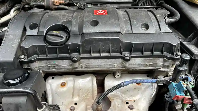

2011款的世嘉,目前16万公里左右。
最近几个保养周期机油消耗的有点快,尤其是这次保养换机油后(机油加到离上限两格),跑了3000公里后机油下到离上限7格(也就是3000公里消耗了5格),这次保养后高速跑点有点多,老世嘉机油尺好像一共是16格。
机油一直是京东道达尔旗舰店买的9000快驰5W40 SP A3/B4。最近一次买的京东海外的道达尔9000极驰 5W40 SP。
不知是哪里的问题,气门室盖?气门活塞?活塞卡滞?还是其他问题?
附一张气门室盖的照片。

    我也是消耗多,加了点活塞环释放剂好像感觉也没啥用。老车不要纠结了,缩短换油周期,改成5000公里保养,在一个保养周期内4L机油够用就OK了。

    据说,如果机油粘度高,法系就烧机油。你可以考虑换保养手册上要求的
    A5B5的30机油。

    大概率活塞环卡滞了,我的换了气门油封有好转,然后加燃油宝又好一点了,5000一保养吧,便宜油用用,老车无所谓了

    活塞环堵住了,换一个就好了

    换活塞环气门油封。我自己换了。

    困扰了我很久的机油消耗快的问题,终于在今天被发现了。半个月前添加一升机油,跑了几百公里,机油尺快看不到机油了。更严重的是,报机油压力过低的故障了。去检查才发现机油压力传感器漏油了。

    首先你用的机油就不对,1.6用5W30机油就行了,40的机油 粘稠度要比30的高。看看你的发动机气门室盖是不是渗油,如果有渗的话,那就换个铝合金的气门室盖(里边的塑料的垫片)也换了,另外看看你的火花塞上有没有机油的痕迹。1.6发动机一般烧机油的情况都是气门室油封使用时间长了后密封不严油气顺着气门油封缝隙处渗处。

    长开, 活塞环气门油封一套
