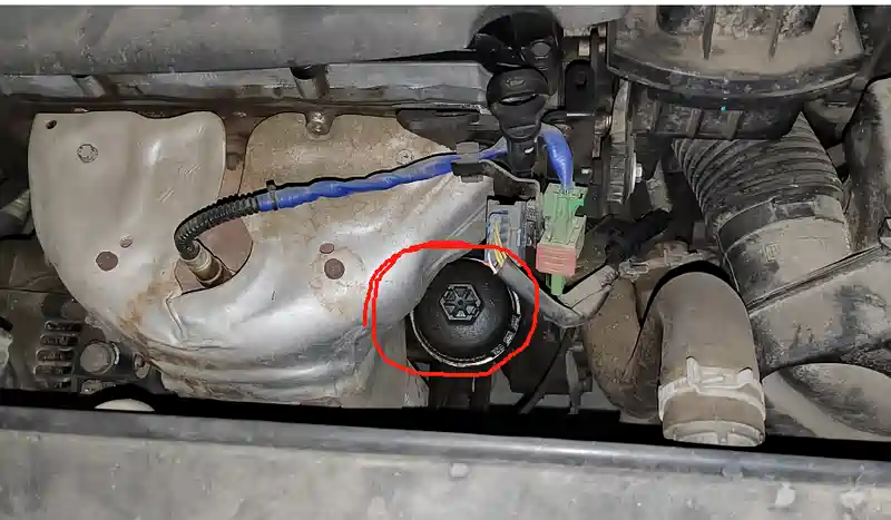

问 13款世嘉 不知名的盖子漏油 删除 推荐精华 置顶 取消置顶 关闭回复 打开回复 推荐编辑 楼主禁言 移动帖子 重置头像 操作记录 陌玉0959 0浏览 · 2024-08-08 08:34· 发布于江苏 13款世嘉,上面这个红圈的盖子漏油了,汽修店说要200+块呢,大家知道这叫什么吗?我准备从网上买了,求告知品牌+型号 举报 打开汽车之家 阅读体验更好 相关问题 更多 问世嘉换电池推荐 0回答 问关于车子用机油问题 0回答 问关于方向盘抖 0回答 问更换后摄像头 0回答 问这个牌照是真的吗? 0回答 问更换气门室垫子的问题 0回答 全部回复 只看楼主 yy20768 关禁闭 已屏蔽 图中1机油滤芯盖,下面固定在机油滤芯底座上。渗油首先检查里面密封圈和机滤盖,密封圈机滤自带,每次换机滤需要一并更换。 2024-08-08 08:46 来自湖北 回复 沙发 屏蔽此人 举报 删除 取消删除 禁言 重置头像 共有条对话 > caiyieng1982a 关禁闭 已屏蔽 世嘉 估计密封圈没换吧 2024-08-08 09:54 来自江苏 回复 板凳 屏蔽此人 举报 删除 取消删除 禁言 重置头像 共有条对话 > 哔哔你你你你你你 关禁闭 已屏蔽 机油滤芯盖,原车应该是索菲玛的上面有标。 2024-08-08 12:23 来自山东 回复 地板 屏蔽此人 举报 删除 取消删除 禁言 重置头像 共有条对话 > zhigong 关禁闭 已屏蔽 这个叫机油滤芯的盖子,不容易坏的。如果说漏油了,其实就是渗油,原因一般是盖子上的橡胶密封圈没有安装到位,或者是密封圈有瑕疵而引起,可检查排除之。如果检查出确实是盖子上有裂纹,那就只有换一个盖子了。不需要换整个机油滤请器。 2024-08-08 15:30 来自四川 回复 屏蔽此人 举报 删除 取消删除 禁言 重置头像 共有条对话 > xuzhu 关禁闭 已屏蔽 机滤盖子老化裂了的可能性最大 2024-08-08 16:54 来自广东 回复 屏蔽此人 举报 删除 取消删除 禁言 重置头像 共有条对话 > villageboy 关禁闭 已屏蔽 估计是没拧紧吧,看角度就不对,或者是密封圈没更换老化了。 2024-08-08 23:07 来自福建 回复 屏蔽此人 举报 删除 取消删除 禁言 重置头像 共有条对话 > 还想在主楼增加内容?点击续写主楼内容 登录 参与更多互动 发表回复 打开App,查看更多评论 首 页 上一页 下一页 末 页 跳 转 取 消 还想在主楼增加内容?点击续写主楼内容 登录 参与更多互动 系统故障 发表回复 图片最多上传9张 微信好友 微信朋友圈 新浪微博 QQ好友 QQ空间 取消 相关推荐 加载中
