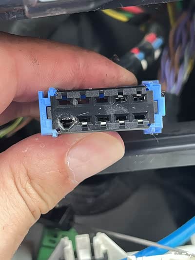

13款世嘉手动,出现行驶过程中,突然出现 鼓风机、散热风扇、空调突然全部同时不工作了,都不转了,空调灯也灭了,停车下来一看前面发动机散热风扇也不转了,水温也不低三格,不用碰什么一会就好了,或者停下来一会在开就全部正常了,三个也会同时恢复正常,这是什么原因造成的呢?有谁碰到过呢?

一路上有Ni 楼主 关禁闭 已屏蔽
世嘉
前两天刚更换的散热器电阻,也没有解决问题

同时不工作 大概率是线路故障

一路上有Ni 楼主 关禁闭 已屏蔽
世嘉
找到原因了,应该是空调面板烧了,插头也有烧的痕迹,插头可以单独更换么?
