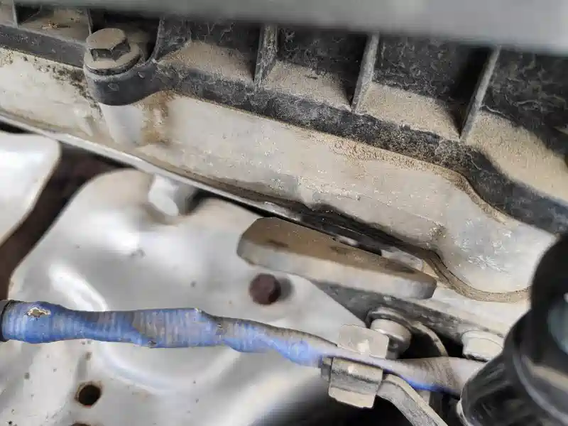

问 垫子漏了吗? 删除 推荐精华 置顶 取消置顶 关闭回复 打开回复 推荐编辑 楼主禁言 移动帖子 重置头像 操作记录 达朗岗123 0浏览 · 2024-06-17 21:45· 发布于广西 7年半93500公里,这是垫子漏了吗? 举报 打开汽车之家 阅读体验更好 相关问题 更多 问制动液泄漏原因 0回答 问世嘉气门室盖话题 0回答 问老世嘉远光灯挂不住 0回答 问谁有保养周期表? 0回答 问这车是如何吊起来的? 0回答 问手动变速箱离合问题 0回答 全部回复 只看楼主 左翼非 关禁闭 已屏蔽 C4世嘉 不管时间还是里程,都到了漏油的时间了!我的也是漏,比你严重一点,前边一圈都是 2024-06-18 10:18 来自河南 回复 沙发 屏蔽此人 举报 删除 取消删除 禁言 重置头像 共有条对话 > 控钱迪调 关禁闭 已屏蔽 排气侧温度高,一般先渗油 2024-06-18 11:43 来自江苏 回复 板凳 屏蔽此人 举报 删除 取消删除 禁言 重置头像 共有条对话 > xuzhu 关禁闭 已屏蔽 没漏,黑色盖子与铝合金缸盖之间才是气门室垫 2024-06-18 15:21 来自广东 回复 地板 屏蔽此人 举报 删除 取消删除 禁言 重置头像 共有条对话 > amyo 关禁闭 已屏蔽 缸垫漏 2024-06-18 21:43 来自重庆 回复 屏蔽此人 举报 删除 取消删除 禁言 重置头像 共有条对话 > 哔哔你你你你你你 关禁闭 已屏蔽 没事儿,用清洗剂清理一下再看看哪渗油就行了,一般都是黑色气门室盖漏,下面那层铝盖是压凸轮轴的上盖,都是打胶的一般不会漏。 2024-06-20 10:28 来自山东 回复 屏蔽此人 举报 删除 取消删除 禁言 重置头像 共有条对话 > 还想在主楼增加内容?点击续写主楼内容 登录 参与更多互动 发表回复 打开App,查看更多评论 首 页 上一页 下一页 末 页 跳 转 取 消 还想在主楼增加内容?点击续写主楼内容 登录 参与更多互动 系统故障 发表回复 图片最多上传9张 微信好友 微信朋友圈 新浪微博 QQ好友 QQ空间 取消 相关推荐 加载中
