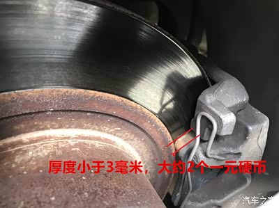

刹车片作为车辆制动的重要零件,到底什么时候更换合适呢?是看时间还是看公里数呢?答案是看实际情况
因为每个人开车习惯和路况不同,喜欢经常踩刹车的和不经常踩刹车的刹车片的磨损都不一样,最好还是定期检查一下。
有经验的老师傅看一眼基本都能看出来需不需要换,也可以拿卡尺测量一下。
轮胎拆下之后基本都能看全了,但是把新的和旧的放一起对比效果差别更明显
,刹车片越薄刹车效果越差,甚至还会磨损刹车盘,要是盘磨损了,那花费就大了。

刹车片是否需要更换,这个要看个人的驾驶习惯和用车频率,一般从外侧看有二个1元硬币的厚度基本就可更换了,因为里侧看不见,刹车片是保证行车安全的关键部位,千万马虎不得!更换刹车片后有一个磨合的过程,所以建议前后分开更换刹车效果更理想!

关键是刹车盘什么时候需要换,好像没个标准。我的磨掉1mm都多了,不知道是不是2mm才换

小于3亳米就可以更换了

自己看看就行,薄了就换,你这个是该换了,片别用太差的,太差的硬,伤盘。

可能按保养手册推荐的时间或公里数更换,也可以在每次保养时查看刹车牌的磨损程度再行更换。

刚买二手!跑了八万多!刹车片薄了!后刹车厚度可以!果断换了!买的也不贵!307车用的刹车片130算上工时!有300多神龙原厂!没舍得!刹车片搁上写着307308专用!我踩刹车不暴力!上一个二手车开了10万也没磨的很厉害!手动挡制动狠方便

比铁薄在跑3千公里就换
