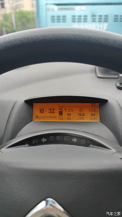

刚入手一台10年的1.6L手动挡三厢世嘉,一手车。
原车主已经改了中控大屏,小黄屏没了,现在到我手里想把原车中控小黄屏搞回来,装在方向盘前面。移屏框小黄屏材料已经买了,就是具体细节怎么操作还不清楚,请各位老师指点。还有请问需要另外买延长线或者一分二线吗?

自己会DIY的话很容易,从废弃的台式机拿那根U***或音频的延长线【也可以找家修理店免费或给一两块钱拿一根】,把连接到主板上的那个头里面的线拆下来并按原车接口顺序重新插入对应的口,然后将线接到车上对应的那4根线上即可。

    我12款改小黄屏,加中控大屏,买了一分二的分屏线,咸鱼淘一个,几十块,10款应该和我这个差不多,比较好装,只需要一把t20螺丝刀就可以了,中控可以徒手拆下来,先把下面一块扯下来,然后中控面板右下角往外搬,就可以取出来了,那里有卡扣

    最好不要,我的之前改过,然后保养里程会一直掉到0,后来就被我拆掉了,现在21W多公里正常。

    中控大屏试了下拆不下来,是要硬掰吗
