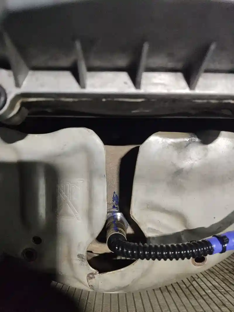

换了发动机电脑板后故障依旧,还是反复报P134 135故障,买了内窥镜,准备看三元情况,在拆氧传感器时发现氧传感器可以晃动,非常松,不知道是当时换的时候没有拧紧还是因为是冷车状态拧的,热车后就松了,当时是冷车装的,扭力扳手扭矩50牛。
拆下后看了下三元催化,还不错,白白的没有堵塞碎裂。
装回去时力矩到了50牛以后,再另外拧了三分之一圈。再观察观察看后续情况。如果没有改善,再拆油泵看滤网有没有堵塞。
20241021更新
过了5个多月了,车子已经恢复正常,读取故障码,再也没有报P134 135故障了。
不过今天又偶然间碰到了前氧传感器,非常奇怪发现又松动了,于是又用扭力扳手打50Nm,再拧紧大约30°。
这次我用油漆笔做好记号,隔段时间检查看还松不松。
20241021,重新拧紧并做记号。
20241021,重新拧紧并做记号。
