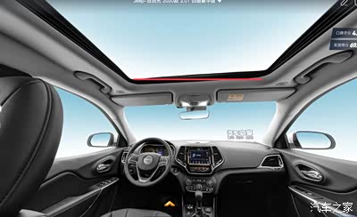

如题,只要下雨天速度上了80,副驾天窗处会有啪啪啪的声音,速度越快越响,看之前有车友遇到过这问题,好像没有解决的,现在有解决了的车友么

我遇到过,我都是打开擦一下玻璃,再关上就没有呼呼呼的声音了 。

擦拭红色位置处,我觉得是缝隙里面有水/灰尘造成。

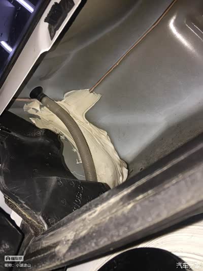

自由光
加长这根排水管试试
