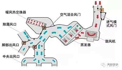

我想知道这个空调管路是个什么样子的,掉到底下的话会不会卡在空调滤芯那里
不会。汽车空调管路大概这样:进风——空调过滤器——鼓风机——蒸发器——混合风门——出风。这个卡片最多掉到蒸发器后

这图太赞了,谢谢大佬
