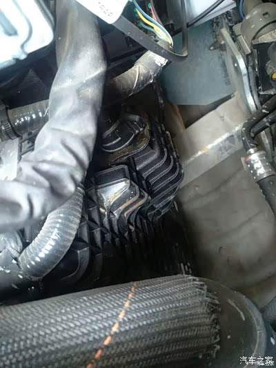

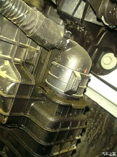

温州车友5870774 关禁闭 已屏蔽
兄弟你也是新车电瓶下方这里有个变速箱接束口看看有没油迹出现。下方这个图是另一个车友的图片,我刚看了下有一点点用A4纸搓过去油迹,好像有好几个车友有
