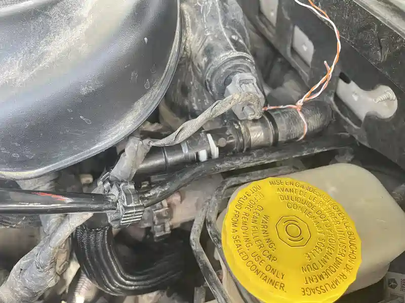

如图所示白色卡子那块轻微渗水 请问各位车主 这情况有问题吗?这地方本来有些漏水 我去找师傅维修 师傅嫌麻烦只给换了白色卡子那块的管子 后面那根管子没换 但是现在还是有些轻微漏水 漏的不厉害 能否不换右面的管子 缠生料带或者涂紧固胶解决

直接换三根暖风水管,这是自由光的通病。一定要换原厂的,不然很快会漏。

换家店

小心爆管,别问我怎么知道的。

还是一次换完稳妥点
