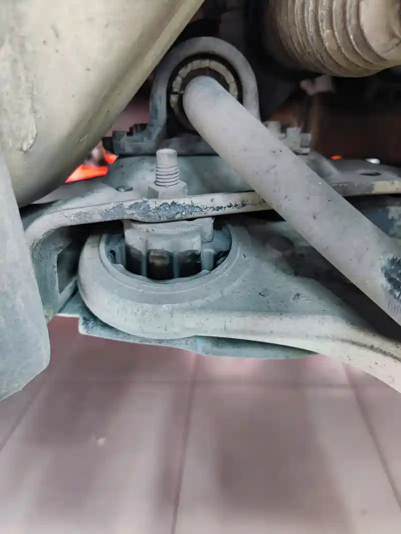

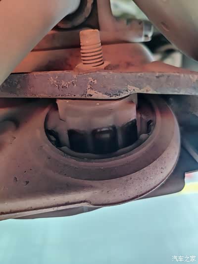

今天在途虎换轮胎,说车子前摆臂胶套都老化开裂,建议更换。目前8年12万公里了,有必要更换吗。如果换的话要多少钱,换过的兄弟说说

你这个还可以接着用,等它彻底断了换那种实心的吧,我换过两次了,第一次是和原车样子一样的,2年就碎了,最近换了个实心的,应该能比原车样子的抗造些。我的是一对加人工240。换的时候注意胶套中心孔是12毫米的,不是14毫米的,若换了14的过个半年左右刹车会有往前闯的感觉。建议还是接着用吧,给你换这个的时候方向机外球头、羊角球头都会有一定损伤,主要看干活的用不用专用工具拆,如果是锤子的话伤害还挺大的!接着就是循环的换这些球头!

一样一样的,上次问了,总成700,单换胶套300,都含工时,我没换,因为我的刹车助力泵又出问题了没预算就将就用。

上个星期开到有异响了。去途虎换了一对,加工时、四轮定位1400元。不晓得算不算贵,换完还是有效果。
