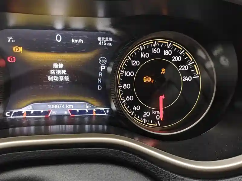

问 这种故障真的很无语 删除 推荐精华 置顶 取消置顶 关闭回复 打开回复 推荐编辑 楼主禁言 移动帖子 重置头像 操作记录 桂林车友3342524 0浏览 · 2025-03-29 10:09· 发布于广西 车子启动后就出现四驱、制动、防抱死的故障灯,踩刹车有点卡的感觉,刹车卡顿就刚启动的时候有这种感觉。正常行驶后跟正常没啥区别。大神们帮忙看看是怎么回事? 举报 打开汽车之家 阅读体验更好 相关问题 更多 问驾驶模式、雪地模式 0回答 问日行灯 0回答 问自由光四驱2.4 0回答 问自由光启动的问题 0回答 问自由光节气门故障 0回答 问19款探享版内后视镜 0回答 全部回复 只看楼主 爱专研的一修 关禁闭 已屏蔽 和悦 根据仪表报的这个故障来看,应该是由于abs系统导致的,建议去读一下故障代码,看看是什么原因,有可能是abs泵出问题了。如果是abs泵问题,这个换总成的话价格就比较贵,要1000多块。目前的这个故障虽然不影响正常行驶,但还是建议检查一下,因为涉及到刹车系统,这个关乎安全。 2025-03-29 10:13 来自吉林 回复 沙发 屏蔽此人 举报 删除 取消删除 禁言 重置头像 共有条对话 > 偷油的不一定是老鼠 关禁闭 已屏蔽 你这种情况建议你检查一下发动机的ABS总泵,可能是总泵出现了泄压的情况,如果没有脚感的话应该是插头接触不良的问题,有脚感肯定是泵体出现问题了,而且大概率是总泵的事 2025-03-29 10:15 来自河北 回复 板凳 屏蔽此人 举报 删除 取消删除 禁言 重置头像 共有条对话 > 乱劈耀财 关禁闭 已屏蔽 自由光 其实就是ABS传感器故障,我遇到过一次,完全不敢开,方向盘也硬得不行,后面换了一个传感器就好了。 2025-03-31 08:57 来自重庆 回复 地板 屏蔽此人 举报 删除 取消删除 禁言 重置头像 共有条对话 > 上海好男人 关禁闭 已屏蔽 朗逸 abs传感器,我去年年底,前轮两个出故障,换掉,花了1000大洋修车师傅还说了,一般人最多坏一个,前轮两个一起坏很少见........ 2025-06-05 13:45 来自上海 回复 屏蔽此人 举报 删除 取消删除 禁言 重置头像 共有条对话 > 大闲0415 关禁闭 已屏蔽 自由光 我也是一年内换了两个,都是前轮 2025-06-06 13:38 来自浙江 回复 屏蔽此人 举报 删除 取消删除 禁言 重置头像 共有条对话 > 伏尔加 关禁闭 已屏蔽 自由侠 基本判断是ABS轮速传感器坏了,一共四个,修理厂用故障电脑检测下是哪个轮子的传感器,换掉即可,配件便宜,几十块到一百出头,这个是菲亚特旗下吉普系列车型的通病,自由侠、自由光、指南者都是这样,基本出现几灯同亮,大底就是传感器问题。 2025-08-19 16:17 来自浙江 回复 屏蔽此人 举报 删除 取消删除 禁言 重置头像 共有条对话 > 还想在主楼增加内容?点击续写主楼内容 登录 参与更多互动 发表回复 打开App,查看更多评论 首 页 上一页 下一页 末 页 跳 转 取 消 还想在主楼增加内容?点击续写主楼内容 登录 参与更多互动 系统故障 发表回复 图片最多上传9张 微信好友 微信朋友圈 新浪微博 QQ好友 QQ空间 取消 相关推荐 加载中
