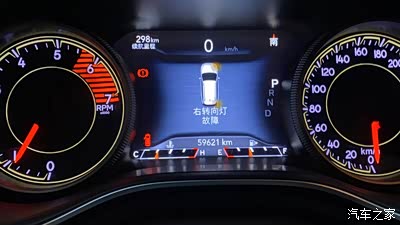

各位大哥有懂得帮忙分析分析、、右后视镜迎宾灯损坏、从网上买了个新的有字的装上去、还是提示右转向灯报警了、前大灯转向灯是正常的、后尾灯转向灯也是正常的、只有转向灯闪的频率特别快、开始以为是迎宾灯损坏、从网上购买了一个、装好后还是不行、这个要专车专用的吗?

出现这样的情况,可能是转向灯的底座接触不好,或者是线路接头接触不好导致的,所以就会出现闪烁频率快的现象。建议把前后的转向灯都拆下来,重新的打磨一下底座装上去之后再把线路重新插一下。
再就是如果后期更换过转向灯的灯泡,那可能是更换的这个灯泡功率不适合,比如说跟原车的功率不匹配,那么也可能造成这样的现象。

你这种右转向灯闪烁变快,可能是右转向灯泡接触不良引起的,与迎宾灯没有关系。迎宾灯和转向灯不是一个回路

专车专用的

灯的规格与原车不一致
