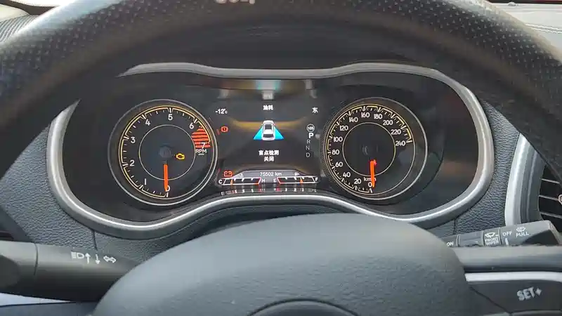

问 经典运动款汽车盲点检测频出故障,启动困难,是啥毛病让人头疼? 删除 推荐精华 置顶 取消置顶 关闭回复 打开回复 推荐编辑 楼主禁言 移动帖子 重置头像 操作记录 麦子雨 0浏览 · 2025-01-11 15:02· 发布于辽宁 20经典运动款,最近启动时,频繁提示盲点检测关闭,然后打不着火,得打个三四次才能启动,有知道是什么毛病的吗? 举报 打开汽车之家 阅读体验更好 相关问题 更多 问自由光2.0滲防冻液 0回答 问自由光节气门故障 0回答 问高温和汽油味 0回答 问高速抖动 0回答 问19款探享版内后视镜 0回答 问尾牙异响 0回答 全部回复 只看楼主 修理工老张 关禁闭 已屏蔽 秦L 像这个车子出现盲点监测故障的话,那么和车辆启动困难并没有直接的关系。这个可以去读一下系统的故障代码,看一下是否有其他的通讯的故障代码,如果存在通讯故障代码的话,那么很有可能是通讯线有问题。或者说或者某一个模块有问题这个建议还是要尽快去找个修理厂测试一下,如果两个故障同时出现,那么和发动机本身应该没有什么关系。 2025-01-11 15:08 来自山东 回复 沙发 屏蔽此人 举报 删除 取消删除 禁言 重置头像 共有条对话 > 爱专研的一修 关禁闭 已屏蔽 和悦 车辆出现盲点监测的故障提示,应该是盲点监测的模块或者是摄像头有问题导致的,启动的时候可以看一下摄像头上是否有霜,这样就会影响到盲点监测的工作。车辆在冷车条件下不好启动,这个建议检查一下发动机的水温传感器,还有空气流量传感器,读一下这两个数据流看是否正常。 2025-01-12 07:07 来自吉林 回复 板凳 屏蔽此人 举报 删除 取消删除 禁言 重置头像 共有条对话 > 只敢去想 关禁闭 已屏蔽 自由光(进口) 换个电瓶。 2025-01-12 10:38 来自四川 回复 地板 屏蔽此人 举报 删除 取消删除 禁言 重置头像 共有条对话 > 懒惰小毛虫 关禁闭 已屏蔽 自由光 看样子多数是泊车辅助模块接触不良或者坏了。 2025-01-17 14:25 来自广东 回复 屏蔽此人 举报 删除 取消删除 禁言 重置头像 共有条对话 > 还想在主楼增加内容?点击续写主楼内容 登录 参与更多互动 发表回复 打开App,查看更多评论 首 页 上一页 下一页 末 页 跳 转 取 消 还想在主楼增加内容?点击续写主楼内容 登录 参与更多互动 系统故障 发表回复 图片最多上传9张 微信好友 微信朋友圈 新浪微博 QQ好友 QQ空间 取消 相关推荐 加载中
