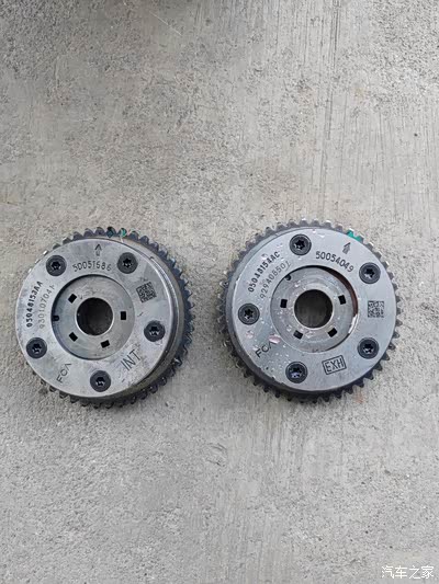

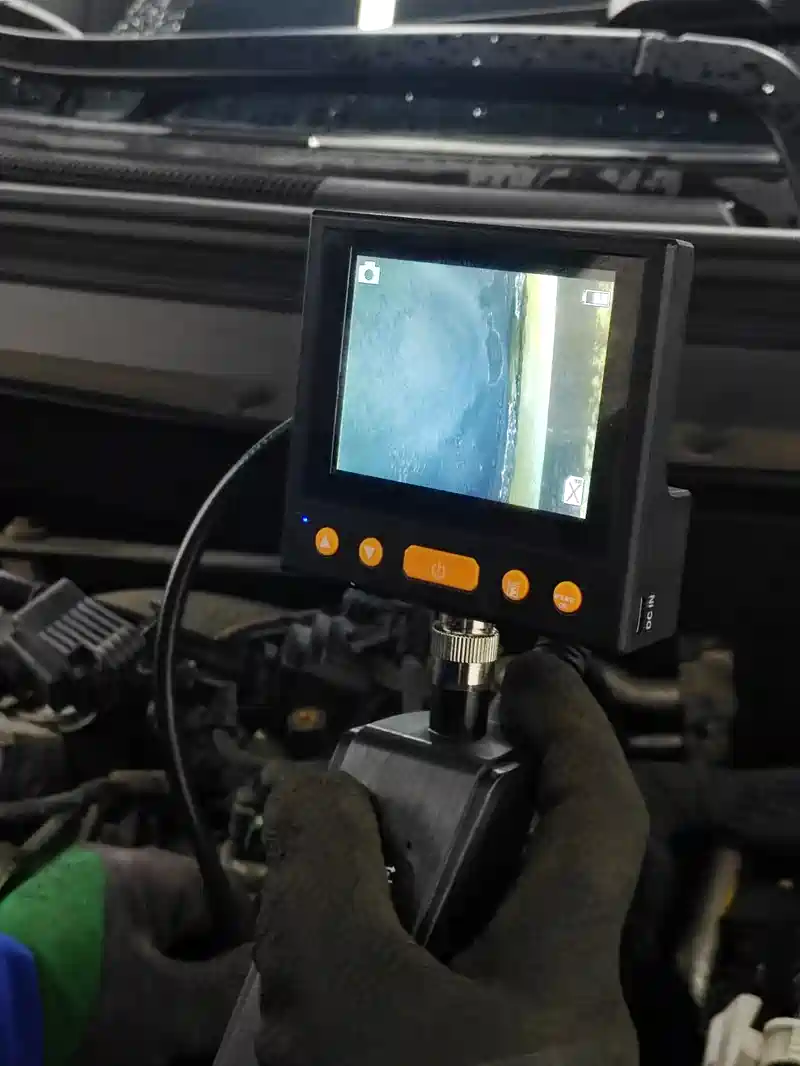

问 自由光冷车启动哒哒声,检查说是发动机链轮的声音,求解 删除 推荐精华 置顶 取消置顶 关闭回复 打开回复 推荐编辑 楼主禁言 移动帖子 重置头像 操作记录 吉普老王 0浏览 · 2024-03-07 08:29· 发布于安徽 举报 打开汽车之家 阅读体验更好 相关问题 更多 问高速抖动 0回答 问刹车要踩到底才有感觉 0回答 问自由光启动的问题 0回答 问故障灯亮 0回答 问变速箱换挡问题 0回答 问高温和汽油味 0回答 优质解答 懒惰小毛虫 关禁闭 已屏蔽 自由光 我的这种情况好几年了,每天冷启动就哒哒哒,然后走一段路就没声了。 2024-03-07 17:09 来自广东 回复 屏蔽此人 举报 删除 取消删除 禁言 重置头像 共有条对话 > 全部回复 只看楼主 乙咡 关禁闭 已屏蔽 深蓝S07 发动机链条响需要更换链条及涨紧器。 正时链条异响的主要原因一般有:1、链条张紧装置没有张力、正时链条被抻长、导链板异常磨损、正时链轮异常等原因,涉及到更换机械零件,哪个零件坏了换哪个;2、如果是链条磨损松弛,啮合机件产生间隙,运转时,链条就会出现异常响声。由于链条磨损松旷,链轮轮齿磨损,链条紧链器工作面磨损及柱塞推杆发咬、机油压力低而润滑不良,通往紧链器油道堵塞等因素都会造成曲轴链条发生异响;3、这时应拆开正时齿轮盖,检查谷部件磨损状况及紧链器油道、油压,更换各磨损较严重的零部件,磨损较轻的通过修理继续使用。重新装上链条后,紧链器能自动调整链条的松紧度,一般不需人工调整。 2024-03-07 14:38 来自陕西 回复 沙发 屏蔽此人 举报 删除 取消删除 禁言 重置头像 共有条对话 > 懒惰小毛虫 关禁闭 已屏蔽 自由光 我的这种情况好几年了,每天冷启动就哒哒哒,然后走一段路就没声了。 2024-03-07 17:09 来自广东 回复 板凳 屏蔽此人 举报 删除 取消删除 禁言 重置头像 共有条对话 > 凢亽 关禁闭 已屏蔽 自由光 多少公里了 链条到该换了 2024-03-09 02:21 来自山西 回复 地板 屏蔽此人 举报 删除 取消删除 禁言 重置头像 共有条对话 > F1一234 关禁闭 已屏蔽 应该是正常的,我的新车买回来一直就是这样,设计保护装置,冷起动听到发动机噪声,爱惜车子的人都不会立即挂档起步,车热了就没声音了。 2024-03-09 13:44 来自广西 回复 屏蔽此人 举报 删除 取消删除 禁言 重置头像 共有条对话 > 吉普老王 楼主 关禁闭 已屏蔽 自由光 哒哒哒声就是这个链轮,换了以后就没有声音了。 2024-03-12 21:10 来自安徽 回复 举报 删除 取消删除 禁言 重置头像 共有条对话 > 还想在主楼增加内容?点击续写主楼内容 登录 参与更多互动 发表回复 打开App,查看更多评论 首 页 上一页 下一页 末 页 跳 转 取 消 还想在主楼增加内容?点击续写主楼内容 登录 参与更多互动 系统故障 发表回复 图片最多上传9张 微信好友 微信朋友圈 新浪微博 QQ好友 QQ空间 取消 相关推荐 加载中
