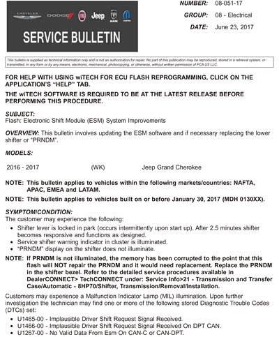

问 OBD检车变速箱有故障代码 删除 推荐精华 置顶 取消置顶 关闭回复 打开回复 推荐编辑 楼主禁言 移动帖子 重置头像 操作记录 kingjun 0浏览 · 2023-02-03 23:33· 发布于天津 OBD检车,提示变速箱有故障代码,U1465-00收到异常的驾驶员换挡请求信号,2016款自由光,2.4L,领先智能版。这个问题严重吗?如何解决? 举报 打开汽车之家 阅读体验更好 相关问题 更多 问自由光启动的问题 0回答 问自由光后备箱电动门 0回答 问这是什么标志? 0回答 问19款探享版内后视镜 0回答 问尾牙异响 0回答 问故障灯亮 0回答 全部回复 只看楼主 ontheway1941 关禁闭 已屏蔽 MINI 档位哪里拆过吗 看看线束 插头等 2023-02-04 10:20 来自山东 回复 沙发 屏蔽此人 举报 删除 取消删除 禁言 重置头像 共有条对话 > heaven09 关禁闭 已屏蔽 嘉年华 这个是JEEP的DTC代码给出的解答,这个公告是对大切诺基的,但故障码是通用的,所以这里也可以参考一下,这个公告的英文我看得头大,没完全明白,大概的意思是这个问题是由于升级程序时带出来的,是部件间互认出现的问题,但主要在于车子能不能正常工作,如果换档器无响应,这个就问题大了,需要更换下部换档器和下部换档杆,如果正常使用,可以先清除故障码就可以,在另一个公告里,也提到这个情况,可能是由于换档器部件之间有断开的情况导致的,所以现在你可以先把故障码消掉,再用着看看。 2023-02-06 10:41 来自云南 回复 板凳 屏蔽此人 举报 删除 取消删除 禁言 重置头像 共有条对话 > 天不罗 关禁闭 已屏蔽 自由光 如果只是一个存储故障码,没有出现实际故障的话,问题不大。 2023-02-07 10:42 来自广东 回复 地板 屏蔽此人 举报 删除 取消删除 禁言 重置头像 共有条对话 > 还想在主楼增加内容?点击续写主楼内容 登录 参与更多互动 发表回复 打开App,查看更多评论 首 页 上一页 下一页 末 页 跳 转 取 消 还想在主楼增加内容?点击续写主楼内容 登录 参与更多互动 系统故障 发表回复 图片最多上传9张 微信好友 微信朋友圈 新浪微博 QQ好友 QQ空间 取消 相关推荐 加载中
