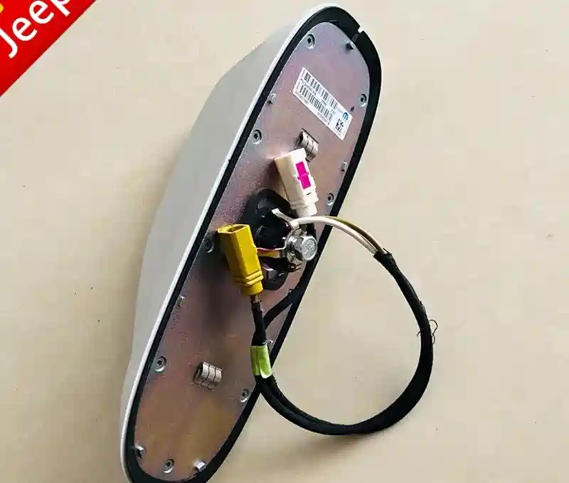

各位车友:关于自由光2.4L收音机头问题,车已使用6年,近来收音头突然无能收到FM讯号,中波AM能正常收音,其他U盘,cd,蓝牙都能正常播放,机头板面的功能全部正常,就是选FM台,全部"杂杂"声,出现这个现象后,有时又能正常接收。怀疑天线松丢,拆开机头,天线正常连接,否则AM也无讯号。到底是什么问题?排除了车内有电器干扰(拿FM收音机到车内,能正常收音)。现怀疑车顶鲨鱼天线有问题,从网上下载鲨鱼天线的图片,发现中间是有螺丝,如何拆下来?它是不是用胶水粘上去的?有没有车友拆过?问:如何拆下来?

中间有固定螺栓,应该是从车内固定的---拆顶棚

得拆棚顶,看你的照片不有螺丝孔位嘛,肯定对应有螺丝
