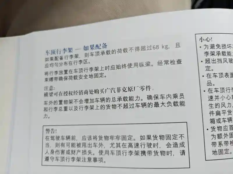

车友们,请问一下,有没有给2.0T版自由光装车顶帐篷的?
询问了4s店,车顶承重是多少?本地4s的专业性实在不行,两家店都反馈不知道。
我自行查了说明书,上面说明68kg,但并未明确是动态承载能力,还是驻车时静态承重。
若有车友装顶账,顶框等,有劳分享一下实际使用情况。承重能力强不强?
另外,普通版的轮毂,直接换原厂TH版本的轮毂,是否直接能安装?有没有改过的车友,求解,谢谢!
还是只能自己去市场上选非原厂TH版的轮毂,自己换个AT或者HT轮胎?

说明书不是标着么68kg.行李框或者架子没问题.高速会风噪会有增加,油耗增加不明显!
轮毂问题,按道理应该可以无损安装高性能的轮毂轮胎。想改还没改过,不确定能否实现?!

网上有自由光安装车顶帐篷的,看上去应该没问题,而且现在什么车都在安这东西,没听说压坏车顶的,这车这么结实更不可能了

是啊!看看对自由光的车架是怎么说的:
2022-06-14 10:59 来自云南 回复
飘云中云 关禁闭 已屏蔽
“Jeep整体车顶强度达到行业标准4倍”,说明书上怎么就说只能承重68公斤??那么多车都在安装使用车顶帐篷,难道人家的比车就比标准强十多倍吗?真不知道是什么一回事。
2022-06-14 11:08 来自云南 回复
总是在潜水 楼主 关禁闭 已屏蔽
网上搜了几个说明书,哈佛H6(有区分动态和静态),福特探险者,别克昂科威
2022-06-14 22:35 来自上海 回复

我车安装的这个不锈钢行李架,随便放置100来斤物品没有问题。在上边站两人也没问题。

我来说说,21年2月买的车顶帐篷,韦帕尊享系列,大号的78kg,安装上没问题,去年去了趟甘南九寨沟成都,来回2000多公里,睡的两大一小三个人,没毛病,挺好的。
