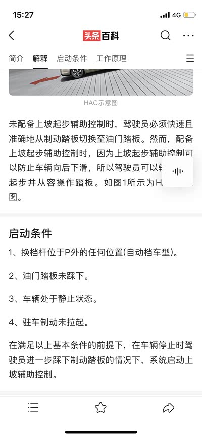

    前几天去重庆出了趟差,把车开去了,在大学城的富力酒店的地下车库付完停车费起步,发现自由光要溜车,生怕擦挂到后车,急忙叫收费员喊后车退让,以前都没有遇到过,而且溜了2、3盘,当时尴尬惨了,丢自由光脸了。难道是我用的手动挡的原因?还是坡度太大?以前听说,上坡辅助要保持好几秒的嘛? 结果收费员还叫我别紧张,油莫给大了,也没有起到作用。我的2019  2.0T 低功版

这个要注意检查车辆的坡道辅助功能是否失效了,及时进行处理即可的。

没启动HAC坡道辅助吧

自己找个坡在试下就知道上坡铺助有无用了,我也经常手动一档上坡,有时前车不走,也试过坡中踩停,不过一般如果时间久些我会按电子手刹,重新开动时,按过手刹,在松脚刹到踩油门,也就二三秒内切换完成,坡道辅助一直在起作用。时间再久的就没试过了。

自由侠会溜车,自由光还是很少出现的,至少一般从刹车换到油门,二三秒内应该都足够的了,应该说都是在坡道辅助作用时间段内就可以完成的了,自由光的坡道辅助还算是比较实用的。

把auto hold打开,指定不溜车

坡助是要把刹车踩紧一点才会启动。

啥问题没有,就是你刹车没踩死,再用力踩一下刹车什么坡都不会溜!亲身经历过的

从未溜车,上坡辅助就是手刹个几秒钟,你要是溜坡,那应该要去检查辅助系统是否正常了。

轻踩油门,又不敢给油,肯定后溜了,点上油门踏板陡坡辅助就取消的了,脚松开刹车车是不会后溜的(陡坡辅助的作用),移到油门时要把握好力度让扭力在抵消车身后滑重力的临界点,然后再慢慢加力上坡。

这车如果往后倒车时,又刚好车头的方向是下坡,会有很严重的前溜

自由光拉了手刹,直接给油手刹会自动松手刹,而且是油门到一定程度才松开,斜坡起步可以这样用。不会后溜
