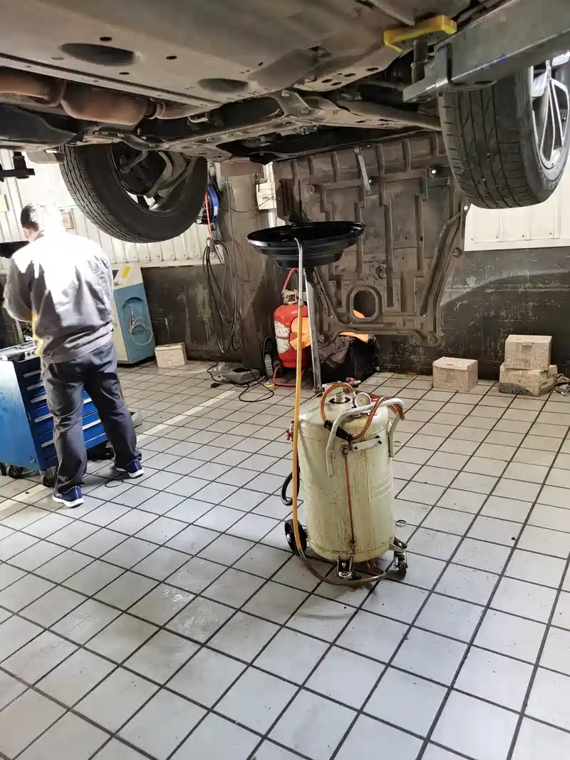

问 换完变速箱油再放一些正常吗 删除 推荐精华 置顶 取消置顶 关闭回复 打开回复 推荐编辑 楼主禁言 移动帖子 重置头像 操作记录 502LCL 0浏览 · 2020-10-25 12:44 去4s店换变速箱油,先把旧油放完,加完新油后,师傅点火,打响车子,原地切换各个档位数分钟后,车子不熄火,吊起来,再放一些变速箱油后,螺丝搞起来,就换油完了。不明白:这样不会缺少变速箱油吗 举报 打开汽车之家 阅读体验更好 相关问题 更多 问钥匙锁不了车 0回答 问后备箱2处漏雨 0回答 问科雷嘉,张紧轮响 0回答 问冷车打火困难 0回答 全部回复 只看楼主 还凑合 关禁闭 已屏蔽 理想L6 多的会放出来。更换完变速器油以后是不用磨合的,只有在实行首保以前需要磨合。变速器油对汽车的变速器来说是很至关重要的,变速器油在变速器内不但起到润滑作用,还起到散热,. 2020-10-25 12:47 回复 沙发 屏蔽此人 举报 删除 取消删除 禁言 重置头像 共有条对话 > 风车云马an 关禁闭 已屏蔽 2020-10-25 14:55 回复 板凳 屏蔽此人 举报 删除 取消删除 禁言 重置头像 共有条对话 > 寒附火 关禁闭 已屏蔽 科雷嘉 没毛病,那个螺丝孔是溢流孔,就是要在着车的状态下看油位,有油流出说明油加多了 2020-10-25 15:38 回复 地板 屏蔽此人 举报 删除 取消删除 禁言 重置头像 共有条对话 > 娃儿她老汉儿耍微博 关禁闭 已屏蔽 你车多少公里了?你换油? 2020-10-26 09:13 回复 屏蔽此人 举报 删除 取消删除 禁言 重置头像 共有条对话 > kenwood90090 关禁闭 已屏蔽 科雷嘉 不是免维护? 2020-10-26 14:05 回复 屏蔽此人 举报 删除 取消删除 禁言 重置头像 共有条对话 > 财人0810 关禁闭 已屏蔽 科雷嘉 没换纸滤芯?没有拆开底板把铁屑洗掉? 2020-10-27 12:57 回复 屏蔽此人 举报 删除 取消删除 禁言 重置头像 共有条对话 > ishigawa 关禁闭 已屏蔽 东风日产减配了波箱油标尺,这个按理是标配,居然现在换个波箱油,要靠底下放油孔抽不出油来判断有没有加多加少。 2020-10-29 10:30 回复 屏蔽此人 举报 删除 取消删除 禁言 重置头像 共有条对话 > 孝感车友2222214 关禁闭 已屏蔽 科雷嘉 我最近也要保养了,不知道该不该换变速箱油,16年车四万公里不到,请问广大车友需要换吗? 2020-10-29 12:07 回复 屏蔽此人 举报 删除 取消删除 禁言 重置头像 共有条对话 > dg8512国 关禁闭 已屏蔽 我的小嘉七万循环换的12升,1100。每台车车况同,保养时叫师傅扭开波箱油螺丝放一点到一次性塑料杯子里看看,再决定换不换。个人建议七八万公里换一次,以保代修。 2020-11-13 03:26 回复 屏蔽此人 举报 删除 取消删除 禁言 重置头像 共有条对话 > iloveshapigou 关禁闭 已屏蔽 重力换油不彻底就能换4升左右,循环机彻底大约9升油,看我的帖子。 2020-11-20 14:18 回复 屏蔽此人 举报 删除 取消删除 禁言 重置头像 共有条对话 > 还想在主楼增加内容?点击续写主楼内容 登录 参与更多互动 发表回复 打开App,查看更多评论 首 页 上一页 下一页 末 页 跳 转 取 消 还想在主楼增加内容?点击续写主楼内容 登录 参与更多互动 系统故障 发表回复 图片最多上传9张 微信好友 微信朋友圈 新浪微博 QQ好友 QQ空间 取消 相关推荐 加载中
