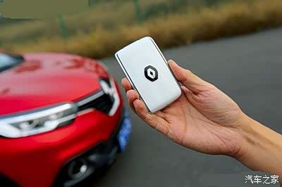

科雷嘉车钥匙遥控器是用什么型号电池的?
优质解答
藍鷹 关禁闭 已屏蔽
思域
电池型号是CR2032的纽扣电池。
雷诺科雷嘉钥匙电池更换方法是:松开智能钥匙后端的锁止按钮并拔出机械钥匙。把刀口用布包住的平头螺丝刀 (A) 插入转角的缝中并旋转,以把上下两部分分开。电池取出以后,按步骤装入新电池,以正负极正确的方式按位置准确安装,安装进去后不要急于把钥匙拼装完好,在拼装前可以按一下钥匙正面的按钮,看看提示灯是否正常闪烁,有闪烁证明一切OK。
