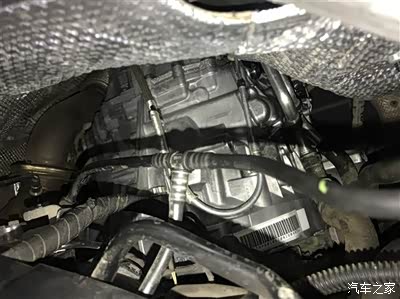

这种情况百首先确定异响的部位!可以把车用举升机升起的情况下,一个人在车内挂挡行驶,另一个人在车下判断异响的部位。

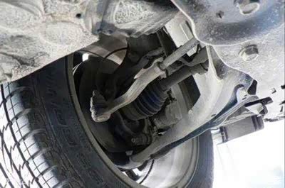

如果异响发生在轮胎附近,而且车轮和轴承已经排除,那么就有可能是刹车度片和刹车盘摩擦发出的异响。一般刹车片异响多数是由于刹车片的局部有硬点导致与刹车盘摩擦发出异响,响声小可以不必理会;响声如果很大,内可以把刹车片拆下来后用砂纸打磨后再装复,多数都可以解决。
响声的部位如果在变速箱和发动机连接处,那么就可能是容离合器片和分离轴承损坏发出的异响。如果在变速箱内部,那么异响就有可能是一二挡齿轮异常磨损。

fofo999 2020/05/26 21:18:51 发表在 沙发
这种情况百首先确定异响的部位!可以把车用举升机升起的情况下,一个人在车内挂挡行驶,另一个人在车下判断异响的部位。如果异响发生在轮胎附近,而且车轮和轴承已经排除,那么就有可能是刹车度片和刹车盘摩擦发出的异响。一般刹车片异响多数是由于刹车片的局部有硬点导致与刹车盘摩擦发出异响,响声小可以不必理会;响声如果很大,内可以把刹车片拆下来后用砂纸打磨后再装复,多数都可以解决。响声的部位如果在变速箱和发动机连接处,那么就可能是容离合器片和分离轴承损坏发出的异响。如果在变速箱内部,那么异响就有可能是一二挡齿轮异常磨损。车窗玻璃上下升降时出现的,有密封条滑槽老化或异物(脏了),发出吱吱叫;或者玻璃升降机(包括导...

如果是变速器发出的啸声,真完***了。刹车盘片出现的可能性较大。我估计的。
