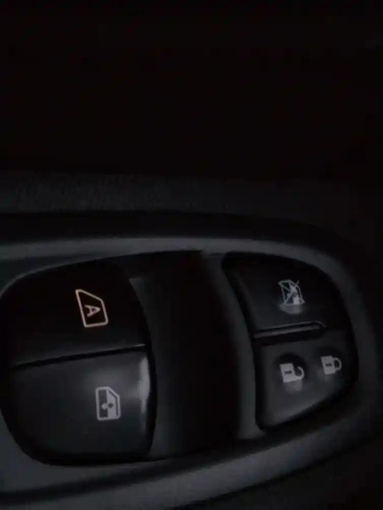

科雷嘉升窗锁车按键异响,音响稍大声点就会出现异响,按键共振严重。有车友同样问题吗

用力扣出来,把开关与面板分开,用胶带卡住在压紧!

车辆使用发生的故障问题,一般情况下建议你是去找4S解决看看,修不修是一回事,先去看看他们怎么说可以给你一个大致的方向嘛!车要试过才能判断故障发生位置的啊!

应该是按键松动,音响震导致按键碰塑料底座
