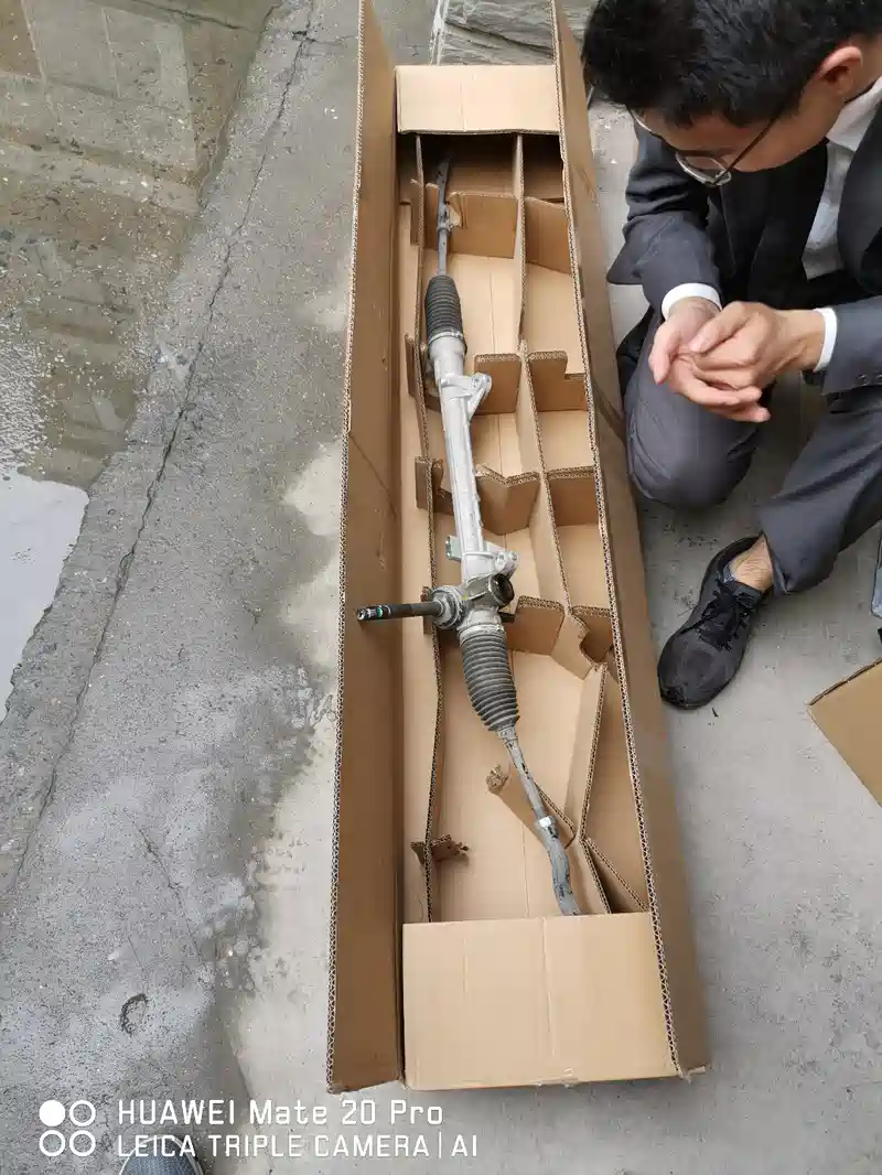

1.有个问题麻烦老司机们帮我看下,我的车是17款的雷诺科雷嘉2.0舒适版,开了快3年总共16000+公里
2.现在遇到个问题,方向盘在低速的时候回不正,比如30码左右,方向盘回到20度左右就不回正了,必须手动才能回正
3.50码的时候也有5-10度回不正的情况,去4s店看了,他们也帮忙更换了方向机,但是还是没效果,方向盘转向感觉跟我刚提车的时候比还是有挺大差别的
4.开了4s店的试驾车,差别也很大,试驾车的转向阻力和回正的情况都好很多,4s店现在的解释是直接让我换轮胎再试试,他们认为是没问题的,在“合理的范围内”!但我感觉是因为我的车还在保修期内,他们不想修!
4s店换下来的方向机
