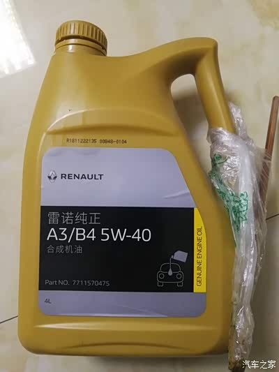

我上周做的二保,4S店给我加了40半合成机油(我要求半合成),工作人员给我拿了一桶雷诺原厂机油,好像没有什么牌子,价格281元,我还问了为什么是40机油,厂家都是要求30机油,维保人员说40好些,给我讲了一通高温粘度这些,我就没管了,心想反正在4S店做的,不怕。昨天跑高速发现动力弱了点(市区道路没感觉),但是发动机声音要比之前小,二保前都是加的矿物油,毕竟是免费的(这是我二保换机油后最明显感受)。我想问的就是我看大家说的厂家规定是加30的机油,为什么4S店要加40机油呢?按道理是40应该要比30成本高点点,4S店怎么考虑的呢?不执行厂家要求?还有就是加了40机油有其它什么影响吗?

40的机油粘度大,用了油耗高,
你的车子最好不建议这种高粘度的机油,
但偶尔用一次40的机油也没问题的,就是油耗高一点,
你要是这次用了40,用完一个保养周期,别浪费了,下次换成5w30的机油即可

5-30  A5B5,40也不是不能用,早点换掉

科雷嘉
四S店的半合成就是40的机油

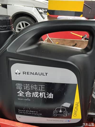

蝴蝶猪弟 关禁闭 已屏蔽
我换的都是0~40的全合成,488一桶。不知道其他地方是不是这种
娃儿她老汉儿耍微博 楼主 关禁闭 已屏蔽
wuhuaguo88 2019/07/30 12:54:18 发表在 6楼
我是灰色的桶,怎么都不一样呢

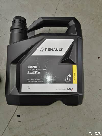

烈火雄心86 关禁闭 已屏蔽
使用30的粘度足矣,建议有条件上全合成,5000公里一换。不行就半合成机油,必须5W-30!
原厂机油,法国道达尔旗下的埃尔夫机油代工。

那是雷诺卡缤1.2T涡轮发动机专用油啊,你的2.0自吸机头不能用这款油,5W-30半合成机油足矣。
