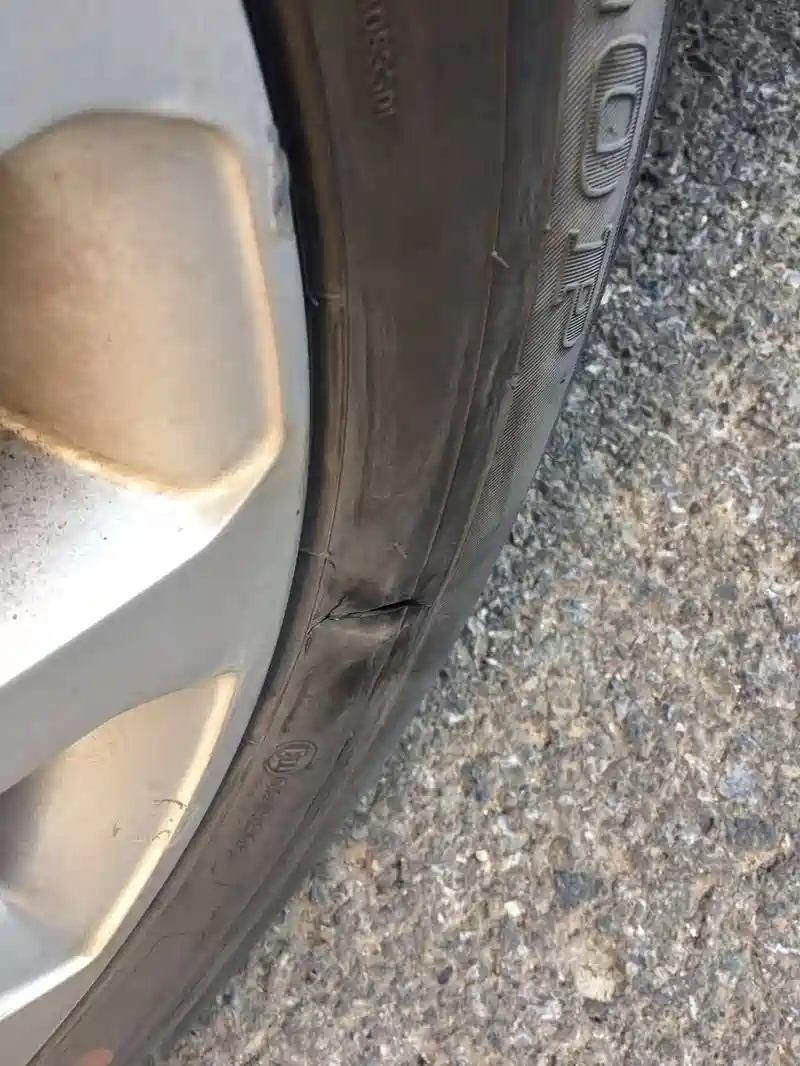

问 大家帮我看看这个轮胎需不需要更换,或者胶粘一下如何,2016款, 删除 推荐精华 置顶 取消置顶 关闭回复 打开回复 推荐编辑 楼主禁言 移动帖子 重置头像 操作记录 cumtzr 0浏览 · 2019-07-09 09:18 购买大概3年。 举报 打开汽车之家 阅读体验更好 相关问题 更多 问西安有出科雷嘉的么 0回答 问科雷嘉,张紧轮响 0回答 问冷车打火困难 0回答 问钥匙锁不了车 0回答 问后排安全带提示音问题 0回答 问科雷嘉 0回答 优质解答 SHP雪狮 关禁闭 已屏蔽 标致307 aq4ymc6e8 2019/07/09 09:29:21 发表在 19楼 有一个疑惑更换是需要两侧都需要更换吗?公里数不到1万5.可以更换一只一模一样同品牌胎 2019-07-09 09:30 回复 屏蔽此人 举报 删除 取消删除 禁言 重置头像 共有条对话 > 全部回复 只看楼主 右手左手2014 关禁闭 已屏蔽 英朗 轮胎侧壁是很脆弱的,看图中楼主轮胎侧壁受损比较严重,建议还是换掉比较好,安全第一。 2019-07-09 09:19 回复 沙发 屏蔽此人 举报 删除 取消删除 禁言 重置头像 共有条对话 > liuzhly 关禁闭 已屏蔽 名图 轮胎侧面有拉伤、刮伤,基本无法修复,侧面是最薄弱的环节,每旋转一圈就要变形一次,为了安全,您自己考虑考虑!如果鼓包了就要更换了,不用考虑! 2019-07-09 09:19 回复 板凳 屏蔽此人 举报 删除 取消删除 禁言 重置头像 共有条对话 > SHP雪狮 关禁闭 已屏蔽 标致307 安慰车友,这个轮胎已经报废.没有修复价值,轮胎最薄弱的位置就是这个胎侧,大多轮胎只有一道或极少数轮胎两道薄薄的布帘支撑.伤到侧面较深或鼓包现象出现,建议及时更换,以防爆胎,如果备胎全尺寸,可以买一个新的与备胎放在同一个轴上使用,必须与原车选用轮胎为同一个品牌,型号尺寸,花纹与级别一致,非备胎全尺寸还因轮胎花纹磨损程度大体一致要求,当原车轮胎花纹磨损过大时,建议买一对新胎,更换上,首倡新轮胎放到后轴使用,因可以防止在一定速度下转向过度时,比较容易掌控车辆.以防车辆甩尾失控. 还有雨雪天气,转弯后轮抓地不足就会漂移.前轮抓地不足一般人多一把方向就行,而后轮一般人根本控制不了. 2019-07-09 09:19 回复 地板 屏蔽此人 举报 删除 取消删除 禁言 重置头像 共有条对话 > 罗西尼红色5HB 关禁闭 已屏蔽 沃尔沃XC60 这个位置,建议你立马换掉,补一下不是不行,但是牢固度肯定大打折扣。车就靠4条轮胎接地,安全都在这上面了,不要马虎。省这几百块不值当的。 2019-07-09 09:19 回复 屏蔽此人 举报 删除 取消删除 禁言 重置头像 共有条对话 > 二哥好R 关禁闭 已屏蔽 五菱宏光 aq4ymc6e8 2019/07/09 09:18:19 发表在 主楼 购买大概3年。胶粘一下你就不用想了,没用,不漏气的话跑跑市区低速路段还是没问题的,高速的话就注意点 2019-07-09 09:19 回复 屏蔽此人 举报 删除 取消删除 禁言 重置头像 共有条对话 > 泛滥滴小青年w 关禁闭 已屏蔽 宏光MINIEV 。?首先,需要看一下是否该口子已经破损或伤及内部的帘子布材料了,如果胎侧已经破损的话,我们不建议修补了。?如果该口子并未伤及帘子布材料,那还可以继续使用,但需定期查看伤口有否扩大,帘线有否损伤,如果有的话请及时更换新轮胎。?为了安全,建议您可以去就近的轮胎零售店,让店内工作人员帮您确认一下。 2019-07-09 09:19 回复 屏蔽此人 举报 删除 取消删除 禁言 重置头像 共有条对话 > 第一代优利欧 关禁闭 已屏蔽 豪越L 太深了,这个安全起见,还是换掉,另外要看另外一个轮子花纹磨损情况,定换一个还是换一对 2019-07-09 09:20 回复 屏蔽此人 举报 删除 取消删除 禁言 重置头像 共有条对话 > 骑单车的小伙 关禁闭 已屏蔽 轮胎侧面伤的挺严重的建议还是赶快更换吧没有修补的价值,这种情况已经没救了避免轮胎在行驶的时候发生爆胎 2019-07-09 09:21 回复 屏蔽此人 举报 删除 取消删除 禁言 重置头像 共有条对话 > 行者3581 关禁闭 已屏蔽 昕锐 换了吧,安全第一。轮胎侧壁一般就一到两层聚酯纤维,低档的一般 就一层,高档点的两层,比较脆弱。 2019-07-09 09:21 回复 屏蔽此人 举报 删除 取消删除 禁言 重置头像 共有条对话 > 小蜗牛开大车 关禁闭 已屏蔽 起亚K3 伤在胎壁,这只轮胎,不好补,可以说几乎报废,为了安全必须更换。车跑几万公里,如果公里数较多,换一只不适宜,因为两边轮胎磨损不均匀、即轮胎花纹深浅不一样,这样会造成行驶中、轮胎磨损加快、胎噪声加大等弊端、需更换2只。如果跑的少可以换一只、备胎全尺寸可直接用、非全尺寸、即还要买一只同牌、同尺寸、同花纹的新轮胎、且更换的轮胎需要做动平衡、如同一轴轮胎不同牌、同尺寸、同花纹,短期内看不出什么影响效果、时间长了会很明显、道理很简单轮胎两边的抓地附着力不一样、磨损就不一样、容易产生跑偏、影响车辆的操控和稳定性,而且对ABS也有影响,在雨雪天气更会容易引起侧滑。 2019-07-09 09:22 回复 屏蔽此人 举报 删除 取消删除 禁言 重置头像 共有条对话 > wlyzz1982 关禁闭 已屏蔽 欧蓝德 补胎胶粘是不管用了,这个轮胎侧面出现裂口掉肉了,只能更换新轮胎了。 2019-07-09 09:23 回复 屏蔽此人 举报 删除 取消删除 禁言 重置头像 共有条对话 > 杜王町的达瓦里氏 关禁闭 已屏蔽 森林人 胎侧伤的太深了,轮胎最薄弱的位置就是胎侧,只有一道或极少数轮胎两道薄薄的布帘支撑.伤到侧面较深会有鼓包现象出现,建议及时更换,以防爆胎,如果轮胎开的公里数较多,最好更换同轴两个 2019-07-09 09:23 回复 屏蔽此人 举报 删除 取消删除 禁言 重置头像 共有条对话 > 向往的吃喝玩乐 关禁闭 已屏蔽 这种伤没有别的办法,直接换新的吧,太容易出事了,路上开车还是安全第一。 2019-07-09 09:24 回复 屏蔽此人 举报 删除 取消删除 禁言 重置头像 共有条对话 > 我的名字叫阿宝 关禁闭 已屏蔽 传祺GS4 看你这个轮胎已经有点变形了吧,我觉得不能继续使用了,三年的车子,更换的话就需要更换两条轮胎 2019-07-09 09:24 回复 屏蔽此人 举报 删除 取消删除 禁言 重置头像 共有条对话 > jayvan 关禁闭 已屏蔽 宋L DM-i 胎壁受损那么大,不是粘一下就解决的,楼主为了安全还是直接换胎合适! 2019-07-09 09:24 回复 屏蔽此人 举报 删除 取消删除 禁言 重置头像 共有条对话 > cumtzr 楼主 关禁闭 已屏蔽 目前听取大家的意见,我还是考虑更换掉。我还有一个疑惑更换是需要两侧都需要更换吗?公里数不到1万5. 2019-07-09 09:28 回复 举报 删除 取消删除 禁言 重置头像 共有条对话 > cumtzr 楼主 关禁闭 已屏蔽 小蜗牛开大车 2019/07/09 09:22:07 发表在 10楼 伤在胎壁,这只轮胎,不好补,可以说几乎报废,为了安全必须更换。车跑几万公里,如果公里数较多,换一只不适宜,因为两边轮胎磨损不均匀、即轮胎花纹深浅不一样,这样会造成行驶中、轮胎磨损加快、胎噪声加大等弊端、需更换2只。如果跑的少可以换一只、备胎全尺寸可直接用、非全尺寸、即还要买一只同牌、同尺寸、同花纹的新轮胎、且更换的轮胎需要做动平衡、如同一轴轮胎不同牌、同尺寸、同花纹,短期内看不出什么影响效果、时间长了会很明显、道理很简单轮胎两边的抓地附着力不一样、磨损就不一样、容易产生跑偏、影响车辆的操控和稳定性,而且对ABS也有影响,在雨雪天气更会容易引起侧滑。我还有一个疑惑更换是需要两侧都需要更换吗?公里数不到1万5. 2019-07-09 09:28 回复 举报 删除 取消删除 禁言 重置头像 共有条对话 > 春天wang 关禁闭 已屏蔽 凌渡 楼主这种情况,市区开开不会有问题的,如果要开高速的话,那最好要换掉了,毕竟安全一点! 2019-07-09 09:29 回复 屏蔽此人 举报 删除 取消删除 禁言 重置头像 共有条对话 > cumtzr 楼主 关禁闭 已屏蔽 SHP雪狮 2019/07/09 09:19:10 发表在 地板 安慰车友,这个轮胎已经报废.没有修复价值,轮胎最薄弱的位置就是这个胎侧,大多轮胎只有一道或极少数轮胎两道薄薄的布帘支撑.伤到侧面较深或鼓包现象出现,建议及时更换,以防爆胎,如果备胎全尺寸,可以买一个新的与备胎放在同一个轴上使用,必须与原车选用轮胎为同一个品牌,型号尺寸,花纹与级别一致,非备胎全尺寸还因轮胎花纹磨损程度大体一致要求,当原车轮胎花纹磨损过大时,建议买一对新胎,更换上,首倡新轮胎放到后轴使用,因可以防止在一定速度下转向过度时,比较容易掌控车辆.以防车辆甩尾失控. 还有雨雪天气,转弯后轮抓地不足就会漂移.前轮抓地不足一般人多一把方向就行,而后轮一般人根本控制不了. 有一个疑惑更换是需要两侧都需要更换吗?公里数不到1万5. 2019-07-09 09:29 回复 举报 删除 取消删除 禁言 重置头像 共有条对话 > 小蜗牛开大车 关禁闭 已屏蔽 起亚K3 aq4ymc6e8 2019/07/09 09:28:51 发表在 17楼 我还有一个疑惑更换是需要两侧都需要更换吗?公里数不到1万5.不到1.5万换一只就可以 2019-07-09 09:29 回复 屏蔽此人 举报 删除 取消删除 禁言 重置头像 共有条对话 > 还想在主楼增加内容?点击续写主楼内容 登录 参与更多互动 发表回复 打开App,查看更多评论 首 页 上一页 下一页 末 页 跳 转 取 消 还想在主楼增加内容?点击续写主楼内容 登录 参与更多互动 系统故障 发表回复 图片最多上传9张 微信好友 微信朋友圈 新浪微博 QQ好友 QQ空间 取消 相关推荐 加载中
