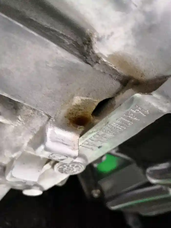

问 保养发现变速箱漏油!!! 删除 推荐精华 置顶 取消置顶 关闭回复 打开回复 推荐编辑 楼主禁言 移动帖子 重置头像 操作记录 行走者186 0浏览 · 2019-03-02 18:14 车子15000公里去保养,发现还是漏油,4S店说是装配油,大家说说这是啥情况,变速箱是否有问题??? 举报 打开汽车之家 阅读体验更好 相关问题 更多 问科雷嘉,张紧轮响 0回答 问冷车打火困难 0回答 问钥匙锁不了车 0回答 问后备箱2处漏雨 0回答 问科雷嘉保险丝问题? 0回答 全部回复 只看楼主 fofo999 关禁闭 已屏蔽 马自达3 昂克赛拉 1.我们看车走的时候在放车的地方看下地上有没有油。如果有油看看什么颜色的,红色的就有可能是变速箱油,去修吧!2.有时候我们开车不小心,尤其是新手,容易把底盘磕了碰了,如果碰了最好下车来看看,看看汽车下面有没有水一样的东西,如果有就用手摸一下看看什么颜色的,红色的花就有可能是变速箱油!如果不多的话还可以开,就近找个修理厂去修吧。如果很多就别开了,叫救援!3.磕了碰了底盘有时候当时不漏,是因为碰的不严重,变速箱油慢慢往下渗这就需要我们观察了。晚上把车停好以后在车底下放上一片硬纸片,就放在发动机的下边,因为变速箱就在发动机旁边。第二天看看纸上有没有油,这个油的颜色是红的!如果有,就赶紧去修,别等到漏完了再去,漏完了再修就不是一点钱能修好的!4.变速箱里边的有橡胶油包和密封圈,时间长了老化了也会容易漏变速箱油,还是停车的时候在发动机下边放上硬纸片,到第二天看看有没有油,有的话就抓紧时间修! 2019-03-02 18:20 回复 沙发 屏蔽此人 举报 删除 取消删除 禁言 重置头像 共有条对话 > 武汉淡定 关禁闭 已屏蔽 你这情况漏的不多,不建议维修!要判断是不是变速箱油,先把漏点洗干净,叫4s在变速箱中添加银光剂,等跑个几天再去4s用紫外线灯检查一下,如果漏出的油中有银光剂存在,就是变速箱油,如果没有,就要判断是不是发动机这边漏机油!装配油的确有,因为发动机与变速器在装配时是需要填加辅助润滑油的!但是不可能漏这长时间! 2019-03-02 19:16 回复 板凳 屏蔽此人 举报 删除 取消删除 禁言 重置头像 共有条对话 > 襄阳车友8796433 关禁闭 已屏蔽 我要申诉 本楼已被删除 查看回帖内容查看操作记录 2019-03-02 20:42 地板 屏蔽此人 删除 取消删除 禁言 重置头像 共有条对话 > 狠一般 关禁闭 已屏蔽 科雷嘉 这个不像漏油 2019-03-03 18:50 回复 屏蔽此人 举报 删除 取消删除 禁言 重置头像 共有条对话 > 均匀质钢的祖I宗 关禁闭 已屏蔽 我要申诉 本楼已被删除 查看回帖内容查看操作记录 2019-03-04 08:33 屏蔽此人 删除 取消删除 禁言 重置头像 共有条对话 > 湖州车友4419096 关禁闭 已屏蔽 我要申诉 本楼已被删除 查看回帖内容查看操作记录 2019-03-05 21:16 屏蔽此人 删除 取消删除 禁言 重置头像 共有条对话 > 弯弯路2023 关禁闭 已屏蔽 奥迪A4L 现在还漏吗 2020-03-30 21:05 回复 屏蔽此人 举报 删除 取消删除 禁言 重置头像 共有条对话 > 还想在主楼增加内容?点击续写主楼内容 登录 参与更多互动 发表回复 打开App,查看更多评论 首 页 上一页 下一页 末 页 跳 转 取 消 还想在主楼增加内容?点击续写主楼内容 登录 参与更多互动 系统故障 发表回复 图片最多上传9张 微信好友 微信朋友圈 新浪微博 QQ好友 QQ空间 取消 相关推荐 加载中
