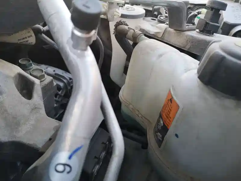

加玻璃水偶然看到防冻液水位很低了,但又没看到低水位线在哪,老司机帮看看这是不是少了?
如果是少了谁知道原厂防冻液是用什么的?不想为了这点防冻液还开20公里去趟4S,或者用其他品牌替换的话需要注意什么吗?我只知道需要相同颜色的,能不能混加?用不用放光?

只要这个备用塑料壶里有那水箱里面就不会缺的,加不加都行。如满意请采纳

防冻液有一定自然消耗,但不可以过快,如果没有泄露的液位低下,可以补加同类防冻液,非长效防冻液建议两年更换一次。防冻液带有防水垢,抗氧化,耐腐蚀,高沸点,防冻等很多特点,如果临时救急添加了水,也必须尽快更换整个防冻液, 回答车友问题是我的荣幸,如满意请采纳.

这个看起来是低了。你这个要是热车看就是不准的。等冷车看才准。也可以考虑加。

刻度线就在壶的前段。

液面偏低,壶上有液面上限下限表示,冷车时添加到上限即可。热车要等车凉下再来拧开防冻液水壶,小心烫伤。

这个应该要加一点了,我的也有点低打算周末保养加一点

你把盖子扭开 防冻液就上来了

没事,正常液面

途虎才换的百适通防冻液,要6升,不过用不完,估计用了5升吧,剩下的自己带回家,用了30的优惠券,实付156。

百适通据说是可以混加的,不过我还是选择全放光了加新的,师傅折腾一个多小时,比较麻烦,自己操作不了的。

自己买一瓶相同颜色的加进去就可以了!加到中间刻度线就可以!

我也准备去加了,科雷嘉冷却液跟换周期说明书说4年,8000公里,

可以买蓝色的十来块钱一瓶加进去就可以了!到上刻度线就可以了?
