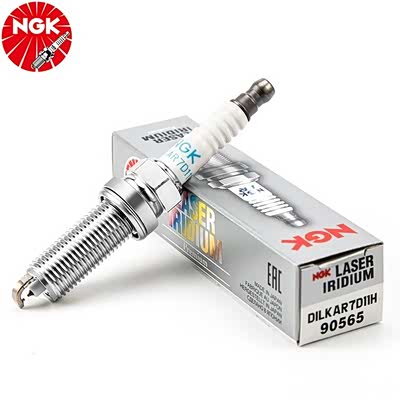

该车`科雷嘉火嘴型号NGk90565,本人的车已更换,什么情更换好呢?我自己本车大约在7万8千多左右换的,为啥要‘换?是因为第六年冬季冷车启动看尾气有黑烟大约一分钟以后就没有了,当时我u亡然,天气热的时候启动试试,结果以然有黑烟但不长一会正常就好了,问一下朋友科雷嘉多少公里换火花塞他说4万多在4S店换的,我此时问一下火嘴型他把原车还留着就是此型号,于是我在NGK专卖店买了自己安装到至今一年多过去了非常好。
