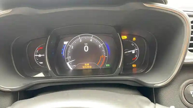

今天刚年审完,取车esp和abs都报故障了,上线没做任何处理,4s店没消掉,让明天再去检查,有没有有经验的车友分享下

不用管,跑一段时间自己就没了

年检的应该重启后开启一段时间,发动机电脑覆盖原有异常数据后就应该消失了,不行就去售后吧

这个故障码消不掉吗?应该好消啊。下次年检直接告诉他们我车无法取消防滑,用双怠速检测法检测就可以了。不需要大脚哄油门了

熄火一段时间后再去开就没有,我就是这样的,3月底年检的,不过用电脑读还是有一些不显示在仪表盘的故障码

我这年检过不去4s说拔插头。又让人家把拔的abs的插头拔了。 拔完不显示公里数,方向盘没有助力。审完自己在插回去.
